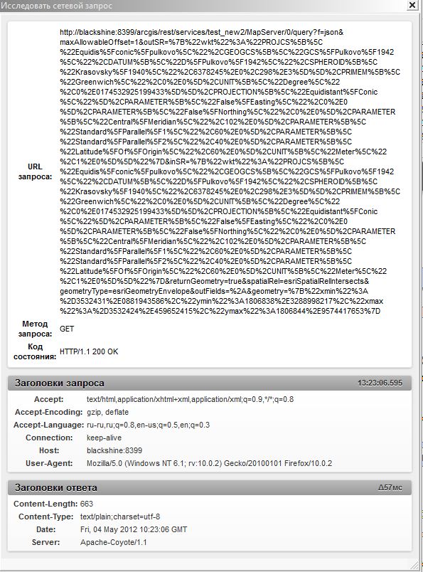

через консоль(F12 Chrome/Firefox) посмотрите, что в этот момент делает приложение. есть ли запрос.olkis писал(а): Приложение запускается, при нажатии на объект немного думает, но никакого окна нет.
Не знаю, возможно ли ошибка из-за сервиса геометрии? может у меня что-то там не то. Буду думать.
olkis
- Сообщения: 39
- Зарегистрирован: 01 дек 2011, 14:33
Re: popup in flexviewer

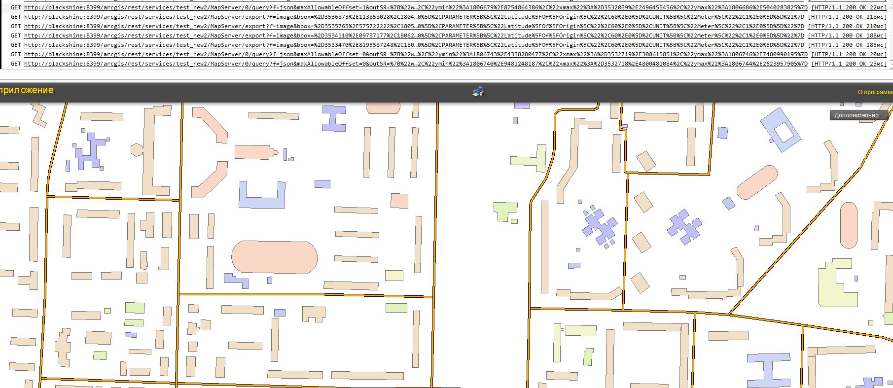

файерфокс реагирует на запросы
- Снимок.JPG (273.16 КБ) 11940 просмотров
- novia
- Сообщения: 2261
- Репутация: 489
- Откуда: Тель-Авив
значит что окна "работают", но почему-то им нечего показать
а что приходит в response запросов query? и какие параметры уходят на сервер?
нажать на строку, и там будут параметры и ответ сервера. каким браузером сейчас смотрите?
последнее что приходит на ум - смените проекцию фрейма данных на более "популярную", например на webmercator, переопубликуйте сервис и попробуйте снова.
судя по тому, что датум был не WGS, и параметры трансформации вряд ли были опубликованы с сервисом - он просто не понимал куда тыкает мышка.
вы всегда можете хранить данные так, как удобно, а до публикации сервиса (в фрейме карты - медленно, или в отдельной реплике базы - быстро) привести их к одной из "популярных" СК.
подозрение на коническую проекцию у меня было с самого начала, но файлы конфигурации - хитрый инструмент - лишняя запятая или неправильный регистр символов могли все сломать...
положительный момент, что удалось в итоге застравить все работать) удачи в освоении технологий!

тут у СК в services directory вообще хвост отрублен, но в запросе были полные параметры (среди процентов и цифр мелькали правильные слова)PROJCS["Equidis_conic_pulkovo",GEOGCS["GCS_Pulkovo_1942",DATUM["D_Pulkovo_1942",SPHEROID["Krasovsky_1940",6378245.0,298.3]],PRIMEM["Greenwich",0.0],UNIT["Degree",0.0174532925199433]],PROJECTION["Equidistant_Conic"],PARAMETER["False_Easting",0.0],PARAMETER["False_Northing",0.0],PARAMETER["Central_Meridian",102.0],PARAMETER["Standard_Parallel_1",60.0],PARAMETER["Standard_Parallel_2",40.0],PARAMETER["Latitude_Of_Origin",60.0],UNIT["Meter",1.0]]
Units: esriMeters
