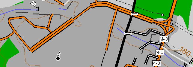

нее, так не получится похоже. У меня следующий вопрос: я создал новый слой в классификаторе. задал ему порядок выше всех остальных слоев. создал в слое полигональный объект и загрузил полигон.
Получилось: полигон закрыл все нижележащие полигоны, но линии точки и надписи остались сверху. Вопрос: можно ли закрыть полигоном все объекты?? не зашито ли в самой программе что полигоны по геометрии лежат ниже всех остальных объектов???
- sxf1.JPG (33.13 КБ) 14346 просмотров
Алекс
- Сообщения: 185
- Зарегистрирован: 26 июл 2010, 08:54
- Репутация: 31
- Откуда: Ногинск
Re: Как сконвертировать SHP в SXF
Полигоны всегда ниже линий, точек и подписей.
Порядок расположения полигонов разных слоев между собой устанавливается в классификаторе.
Полигоном можно закрыть все, если нанести его на отдельную пользовательскую карту и поместить ее поверх основной.

grozhentsov
- Сообщения: 163
- Зарегистрирован: 24 янв 2012, 22:02
- Репутация: 24
Последний вопрос... если у двух пользовательских карт будет один классификатор, они смогут влезть в один sxf ????
grozhentsov
- Сообщения: 163
- Репутация: 24
Походу не могут.
Еще такой вопрос: объекты на карте у нас создаются по коду. можно ли для одного и того же объекта (кода) сделать закрывашку на масштаб по другому атрибуту/семантике ???
то есть например у нас будет часть объекта с кодом 888 и значением какой либо семантики 1 и часть объекта с кодом 888 и значением семантики 2, можно ли по сем1 отобразить на весь масштабный ряд, а сем 2 на половину масштабного ряда ???
