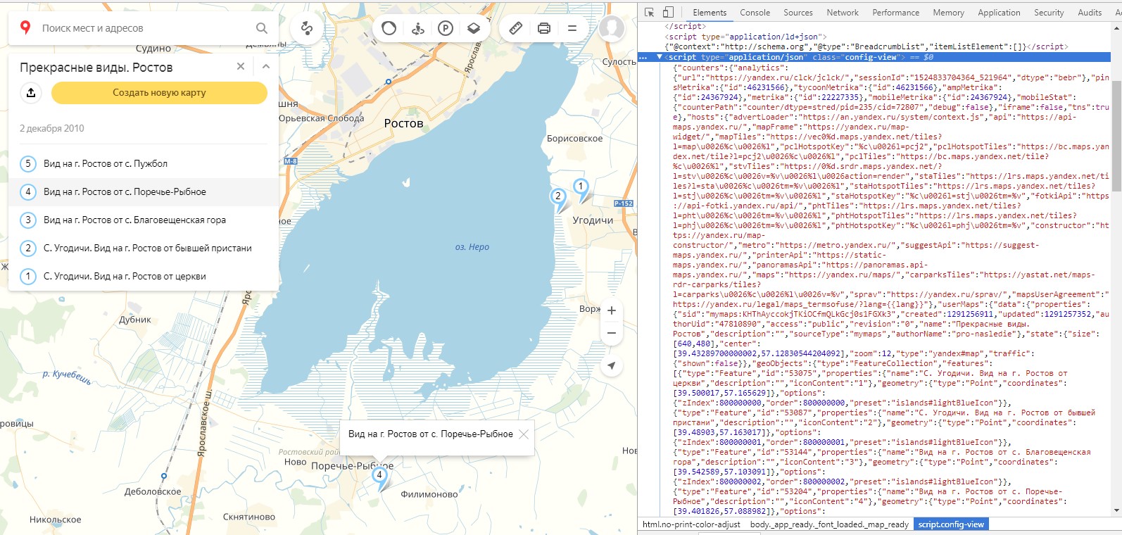

Сообщение rhot » 27 апр 2018, 14:51
Убрали что ли эту возможность? Как теперь данные грузить из яндекса?
voltusya
Сообщения: 78
Зарегистрирован: 04 ноя 2014, 18:40
Репутация: 48
Re: Конвертация пользовательской карты из Ya.Мои карты в shape
Сообщение voltusya » 27 апр 2018, 16:01
Можно через F12 - Elemets и ищите type="application/json"
Надеюсь, что есть более адекватный способ, но работает.

voltusya писал(а): ↑
27 апр 2018, 16:01
Так сначала и делал. Но, видимо, по ошибке не всё скопировал - получал на выходе ломаный JSON. Потом ещё раз скопировал, и сработало, но сами данные грязные. Пришлось почистить с помощью geojson.io.
