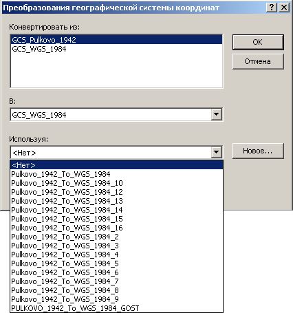

Попробуйте выставить правильную трансформацию
- trans.jpg (42.7 КБ) 9138 просмотров

это параметры трансформации при установке проекции фрейма? - пробовал, это влияет лишь на отображение слоя в проекте и разница там не такая большая - погрешность в 25 метров этим еще можно объяснить, но 300!? самое интересное, что получающиеся точки при этом имеют несистемный сдвиг "прыгая" вокруг исходников.

Re: Pulkovo_1942_GK 2 WGS_1984_UTM
Это параметры перехода между эллипсоидами Крассовского и WGS84.
Поэтому то и точки пляшут - ведь они как раз и показывают несовпадение их поверхностей в данной окрестности.
При выполнении project в ArcToolbox надо их тоже указывать (параметры перехода). Если и там и там указать одинаковые величины, то все буде совпадать. Иначе у вас либо данные в не той зоне либо вообще проблемы с файлом.
