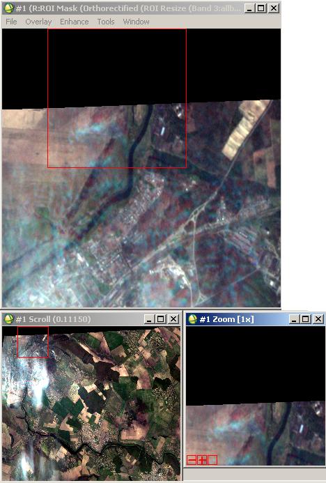

Ну так как у вас черных полей уж слишком много, то проще вырезать то что нужно.
Рисуете полигон ROI того что нужно оставить, Basic Tools ->Subset Data via ROIs
Выбираете снимок, выбираете ROI, Mask Pixels Outside ROI - Yes, цвет - 0 и имя выходного файла.

ufoshka писал(а):да. с DEM было не все в порядке :) . дали другой DEM и все заработало ) но появилась линия какая то непонятная ) но интересно что, по єтой линии идет граница DEM . Тоесть уже за линией - DEM не покрывает територию снимка. Как вырезать при помощи ROI терирторию которая не покрывается DEM - та что вверху ? линией и полигоном вырезается только квадратом :(
лучше расширьте DEM на всю территорию, хоть с SRTM, хоть просто продолжите линейной поверхностью- все лучше будет, место-то ровное вроде.

alexandr cherepanov ,все прекрасно вырезалось .Вам большое спасибо . познавательный топик получился :)
gamm ,у меня задача была - сделать орто територии которая покрывается ЦМР.

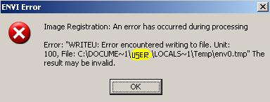

у когото была такая ошибка ? что она означает? после запуска процеса орто ,или регистрации снимка часто появляется....
ерор в енви
ufoshka
Сообщения: 39
Зарегистрирован: 29 апр 2010, 16:55
Re: Орторектификация RapidEYE в ENVI 4.7
Сообщение ufoshka » 09 дек 2010, 18:52
разобрался..енви копаирует туда файлы и осталяет. время от времени нада их чистить вручную ...

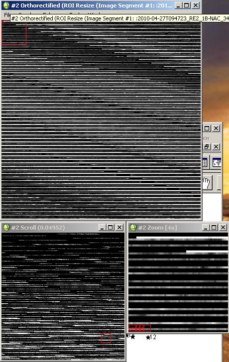

если результат орторектификации такой ... что делать?

для начала - начать новую тему, в которой выложить использованную модель DEM, или ссылку на нее, если она общедоступна. А так же рассказать какие данные подвергались обработке.

ufoshka писал(а):если результат орторектификации такой ... что делать?
по внешнему виду напоминает многоканальное изображение, уложенное в один канал

собственно так и есть . Это результат орторектификации 5 канального РэпидАя в одном файле ... а что, орто нужно делать по одному каналу? не нужно сливать в один? или так и так правильно?

ufoshka писал(а):собственно так и есть . Это результат орторектификации 5 канального РэпидАя в одном файле ... а что, орто нужно делать по одному каналу? не нужно сливать в один? или так и так правильно?
попробуйте один канал - если получится, ищите как "склеить" пачку, и обработать за раз. Я в ENVI ничего не понимаю

Поканально орторектифи делать смысла нет!!!! в енви обрабатываются все каналы разом, возможно вы все таки что то не так указали........ желательно обрабатывать родной формат енви.....

amundsen писал(а):1) Поканально орторектифи делать смысла нет!!!! 2) в енви обрабатываются все каналы разом, 3) возможно вы все таки что то не так указали........ желательно обрабатывать родной формат енви.....
из 2) никак не следует 1), тем более !!! - результат будет одинаковый, что все сразу, что по одному. По времени разница тоже будет невелика, главное чтобы задача решилась.
