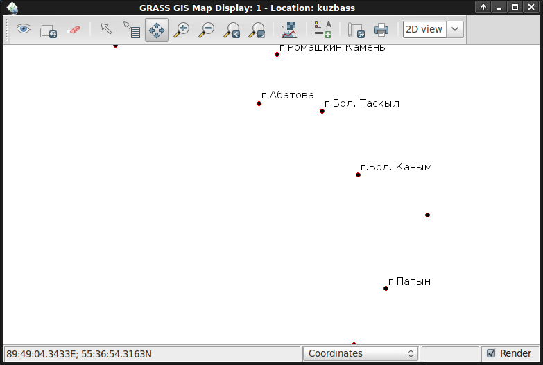

Сообщение Александр Мурый » 16 ноя 2010, 12:54
Вот что получилось (поставил везде кодировку cp1251):

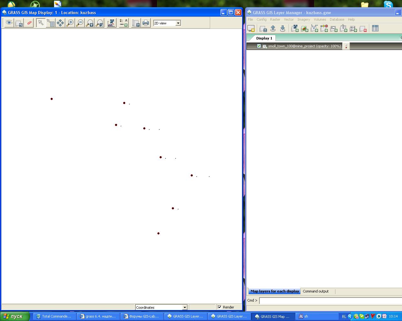

Вы подписывали в векторном слое? Проверила кодировку и увеличила разрешение текущего региона. Шалит! Не желает подписывать! И в v.label пробовала,аналогично.

Сообщение Александр Мурый » 16 ноя 2010, 14:20
Да, в свойствах слоя выбираю колонку, по которой подписывать (NAME), и другие опции.

При открытии "рабочего стола" kuzbass.gxw получилось следующее(не желает выкладывать буквы,только символы). Может еще где кодировка указывается?
