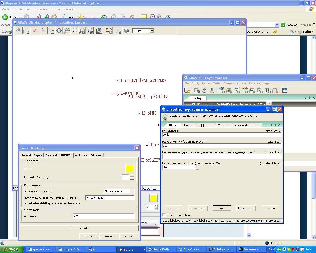

Будьте добры, помогите разобраться с данной ситуацией. Я новичок в работе с программой GRASS. И у меня не получается подписать точки на карте. Шрифт устанавливаю cyrilc . В итоге на карте пишет русские буквы, но кодировка другая (большие буквы заменяет маленькими и на оборот, но даже не те, не «тот расклад»). Может не в шрифте дело? Может кодировку поменять? Помогите, пожалуйста. Заранее благодарна!

Re: GRASS. Подписи точек на русском языке
Операционная Windows XP
GRASS 6.4
Интерфейс пользователя wxPython
Файл со скриншотом в приложении
GRASS 6.4
- grass_label.JPG (157.64 КБ) 17307 просмотров

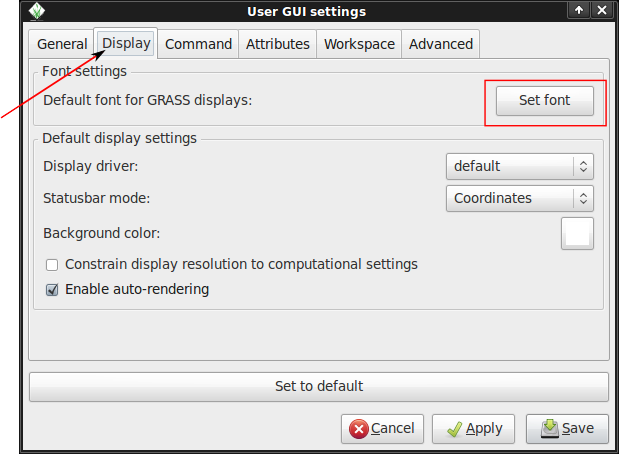

Попробуйте в меню:

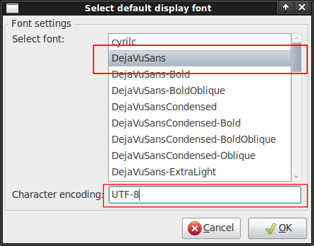

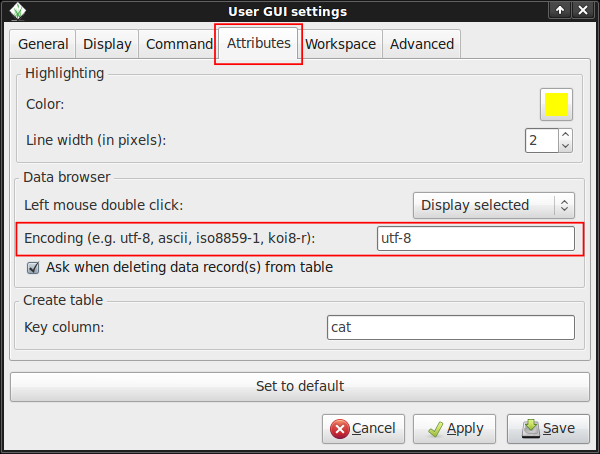

Config --> Preferences и там повозиться с настройками (см. скрины снизу) Хорошие шрифты DejaVu* (у вас могут быть ещё какие-нибудь стандартные шрифты типа Arial). А то этот cyrilc не очень. Character encoding поставьте CP1251 (стандарт для Windows) То же самое, только для отображения атрибутов при клике на карту.

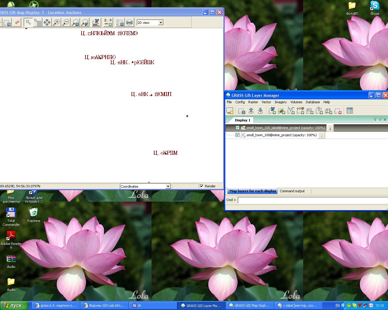

Как я увидел на вашем скрине, запущен модуль v.label. Он делает из атрибутов спец. файл подписей, который потом можно отображать на экране. Подписи прямо из таблицы атрибутов и через v.label -- разные вещи.
Опишите, как вы включаете подписи. В свойствах вект. слоя? Или пытаетесь через v.label -- > d.label?
Попробуйте именно cp1251 вместо windows-1251
Если подписывать сразу ,то нет реакции программы, только через файл v.label ,тогда программа как-то реагирует и выводит символы. При замене кодировки на CP-866 - нет реакции. Результат тот же.

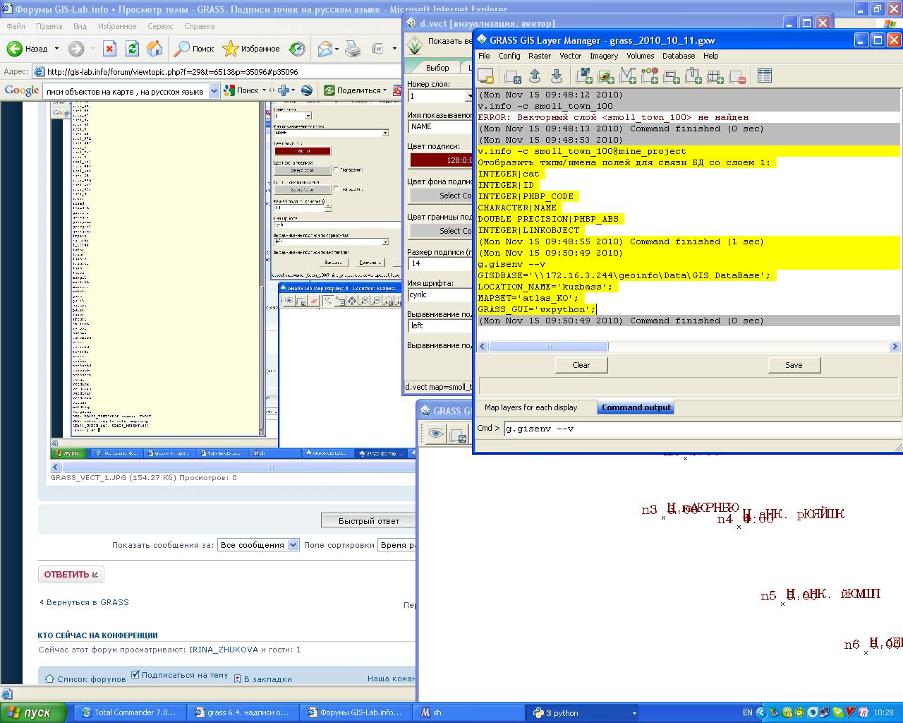

Какие сообщения появляются во вкладке Command output главного окна при включении подписей по слою (без v.label)?
Можете показать вывод команд?
Как вариант, попробуйте интерфейс Tcl/Tk -- он более стабильный.
Если возможно, выложите сюда ваш векторный файл в любом удобном формате (или область GRASS с этим слоем). Посмотрим, что да как.
v.info -c smoll_town_100
d.font -l
g.gisenv --vЕсли возможно, выложите сюда ваш векторный файл в любом удобном формате (или область GRASS с этим слоем). Посмотрим, что да как.

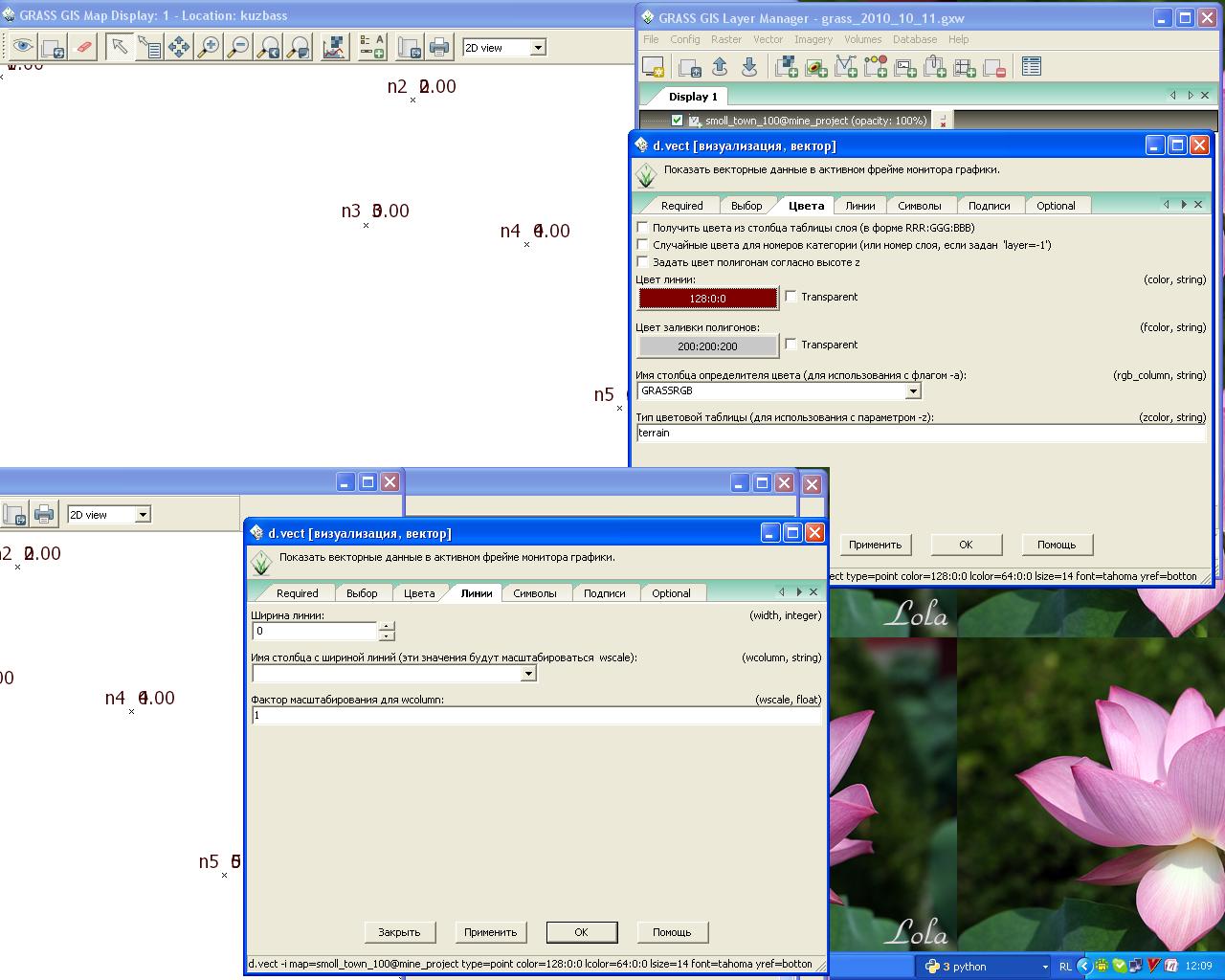

При подписи через d.vect
Получила следующий результат.
- GRASS_VECT_1.JPG (215.67 КБ) 17229 просмотров

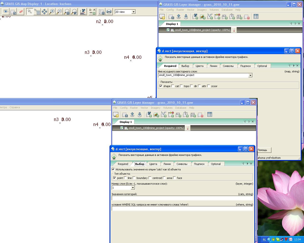

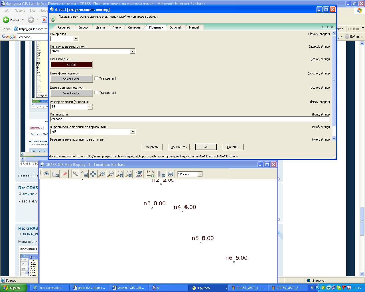

У вас в d.vect выставлен шрифт cyrilc. Поставьте, например, verdana или tahoma -- какой будет эффект?

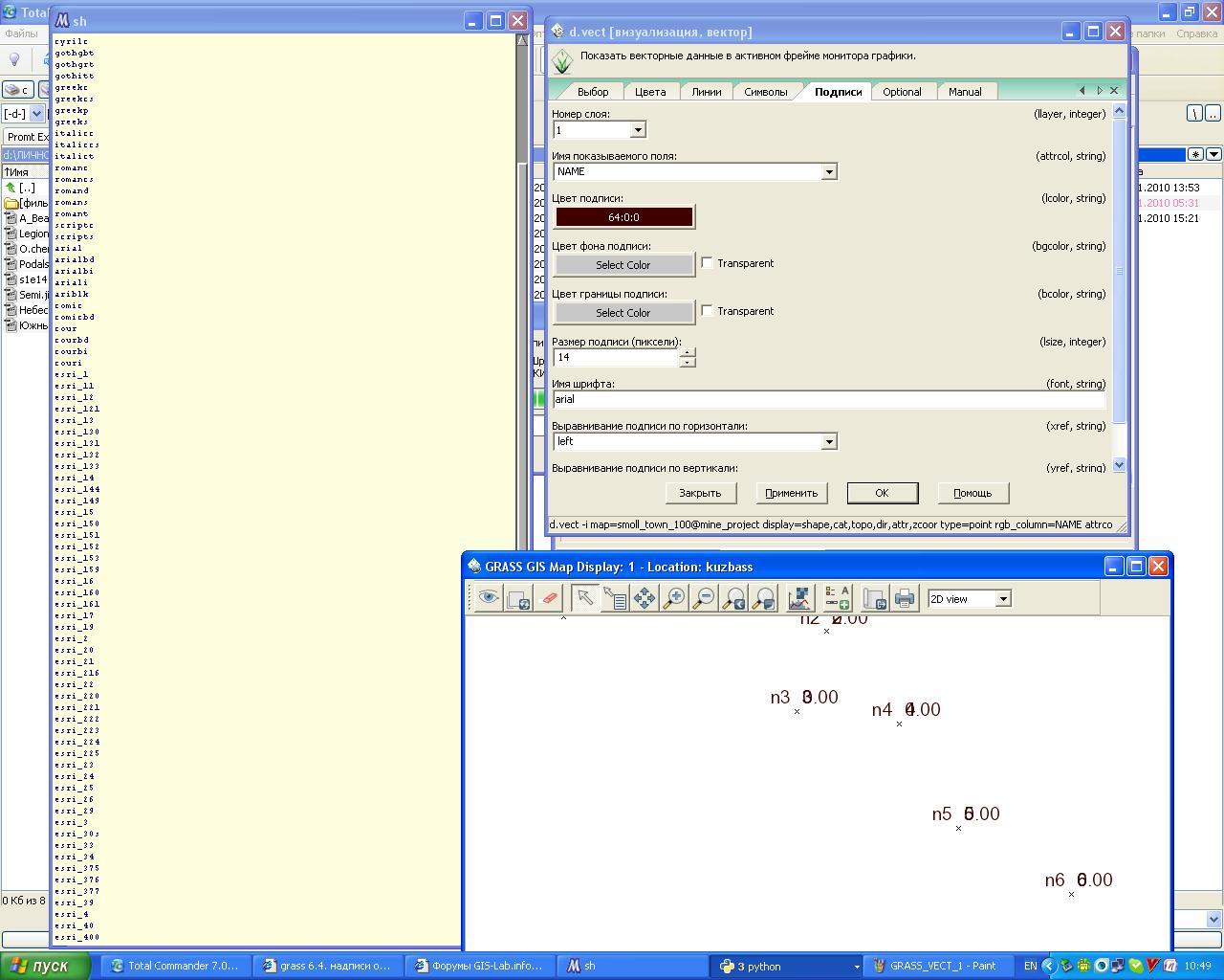

Если ставить шрифт arial, то получается следующее:

При замене на verdana и tahoma один результат
- GRASS_VECT_3.JPG (145.38 КБ) 17224 просмотра

Какая кодировка выставлена по умолчанию для показа на экране и для атрибутов? Можете выложить файл или его кусок? Аж интересно стало попробовать..

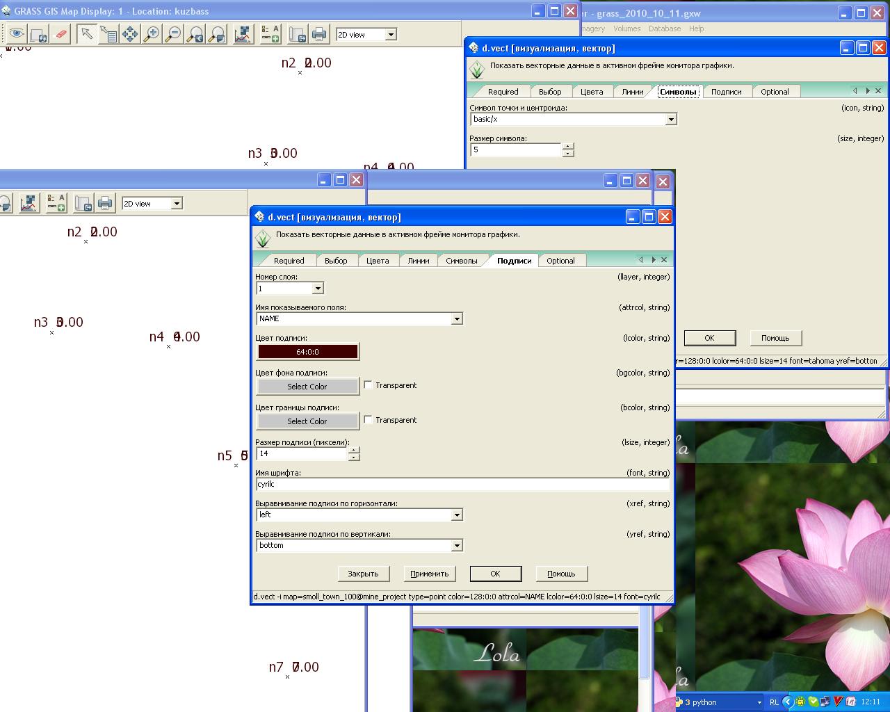

Подписывая через d. vect делаем следующие (optional - по умолчанию). Кодировка разная и cp1251 и cp866 -результат один.
- GRASS_VECT_7.JPG (151.77 КБ) 17171 просмотр
- GRASS_VECT_6.JPG (163.92 КБ) 17172 просмотра
- GRASS_VECT_5.JPG (150.93 КБ) 17172 просмотра
