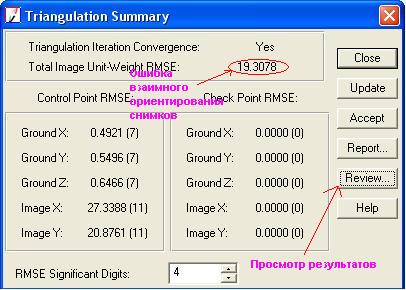

Кстати, а что показывают ошибки взаимного ориентирования снимков? Но похоже, что неправильно вбили координаты контрольной точки.

скажите пожалуйста, а где я могу найти ошибки взаимного ориентирования?

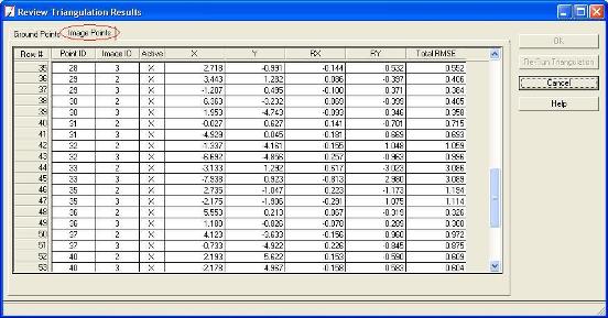

После выполнения триангуляции
выбираете review, затем закладка image points
. До Tour Guid'a можете добраться через help, если уж так сложно пройти по указанным в предыдущих постах путям.
