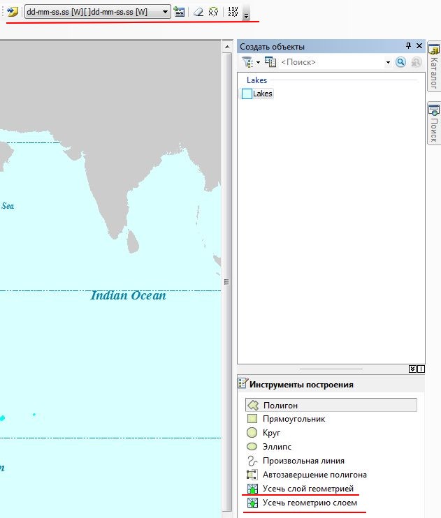

Все, мои проблемы с той машиной сняты полностью, все там работает, счас спокойно подрубился через удаленный доступ из дома и спокойно проверил - установились обе версии , и подозреваю что паника (моя) была ложной - я просто успел забыть, что они добавляются в Other Tasks и при этом, естественно, в ADD ничего не будет - уже добавлено :) А при накатке новых версий на старые (и кстати, даже после деинсталляции старой и установке новой) - пункты остаются там куда я их уже поставил - в "создании". Добавляю в описание еще один скрин - куда они попадают при первой установке.

В 9.3.1 установливалось без проблем, а в 10 инструмент для снятия координат - работает, а Инструментарий для создания сплошных полигональных геометрий - настроить не могу: в Опциях редактирования нет вкладки Задачи редактирования....
Re: Приглашаем протестировать набор инструментов AGETools
Добавлено: 29 апр 2011, 16:30
Дмитрий Барышников
В 10 переиначили редактор. Там при начале редактирования доступные операции над данным слоем в отдельной панельке сгруппированы.
