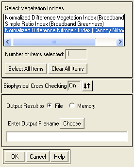

aleks-greben
Сообщения: 27
Зарегистрирован: 16 апр 2013, 16:33
Re: как правильно написать функцию NDVI
Сообщение aleks-greben » 01 окт 2014, 22:48
alexandr cherepanov писал(а):Индекс NDNI включен в состав Vegetation Index Calculator
Spectral->Vegetation Analysis-> Vegetation Index Calculator
Только необходимо жестко прописать длины волн у нужных каналов 1510 или 1.51 и 1680 или 1.68 если используете нанометры или микрометры. Иначе программа не предложит его для расчета.
Ну и по многозональной съемке его не посчитать. Подходит только гиперспектральная.
С удовольствием бы воспользовался Vegetation index Calculator, только не получается, даже указав все длины волн и тип сенсора, программа всёравно выдаёт ошибку Изображение. Так что подходит только Band Math.

aleks-greben
Сообщения: 27
Сообщение aleks-greben » 03 окт 2014, 16:27
alexandr cherepanov писал(а):Ну значит неправильно указываете.
Указываю вот так:Изображение
Сообщения: 4187
Сообщение gamm » 03 окт 2014, 17:59
и где здесь

aleks-greben
Сообщения: 27
Сообщение aleks-greben » 03 окт 2014, 18:12
Данные о длинах волн взяты отсюда: https://ru.wikipedia.org/wiki/LandSat-8
Сообщения: 4744
Репутация: 495
Ваше звание: хрюкало
Сообщение nadiopt » 03 окт 2014, 18:14
дык нету таких, значения каналов совсем другие. у вас один канал (6-ой) находится посередине между требуемыми диапазонами
aleks-greben
Сообщения: 27
Сообщение aleks-greben » 03 окт 2014, 19:02
nadiopt писал(а):дык нету таких, значения каналов совсем другие. у вас один канал (6-ой) находится посередине между требуемыми диапазонами
а какие значения нужно использовать?
Сообщения: 4744
Репутация: 495
Сообщение nadiopt » 03 окт 2014, 19:10
дык в вашей же формуле один канал должен быть 1.51, а второй 1.68! что вы собрались логарифмировать-то, если у вас вместо этого всего один канал с длиной волны между двух требуемых значений?
