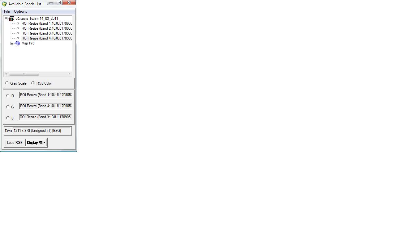

я вложила рисунок, и судя по Available band list в этом снимке вроде бы 4 канала!?
Что тогда нужно сделать предварительно (и каким образом), чтоб расчитать NDVI, сделанный со спутника WV

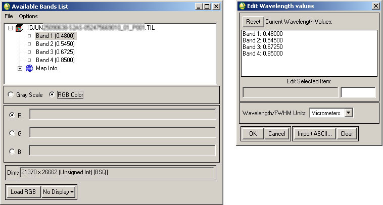

так что за WV? и какие его каналы вам достались? числом их действительно 4, но почему же тогда у них нет спектральных характеристик?
Должны вот так выглядеть:

В стандартной поставке WorldView-2 действительно четыре канала. Восемь поставляется по запросу. Но на рисунке olgagolubeva не видно какие именно каналы использованы.
