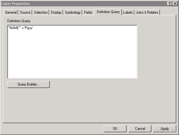

А это совсем другой вопрос. Свойства слоя:

Re: Excel и ArcGIS, соединение и definition query
Только вам нужно учитывать, что раз у вас разные типы геометрии (и точки, и линии, и полигоны), то и слои будут разные. Минимум 3 (на каждый тип).
И получается, что к каждому вы делаете join вашей таблицы, для каждого указываете Definition query.
Одновременно для всех трех не получится (стандартными средствами) - вариант только что-нибудь писать/искать скрипт.

Существует большая таблица в Excel (750 строк, 45 столбцов), каждой строке соответствует объект на карте (причем разного типа - линии, точки, полигоны).
Задача: сделать запрос в таблице по любому столбцу; результат запроса должен отразиться на карте. Не просто выделить объекты, а именно включиться слой (до запроса на карте только топооснова)
