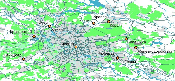

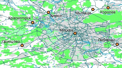

К сожалению, дальнейшая работа над картой показала, что способ с добавлением gutter решает проблему с линиями, но создает проблемы с надписями: они теперь рисуются на отрезаемых границах, в связи с чем выводятся в отрезанном виде, и кое-где дублируются на разных тайлах. Прилагаю рисунки:
С использованием gutter
Без gutter
