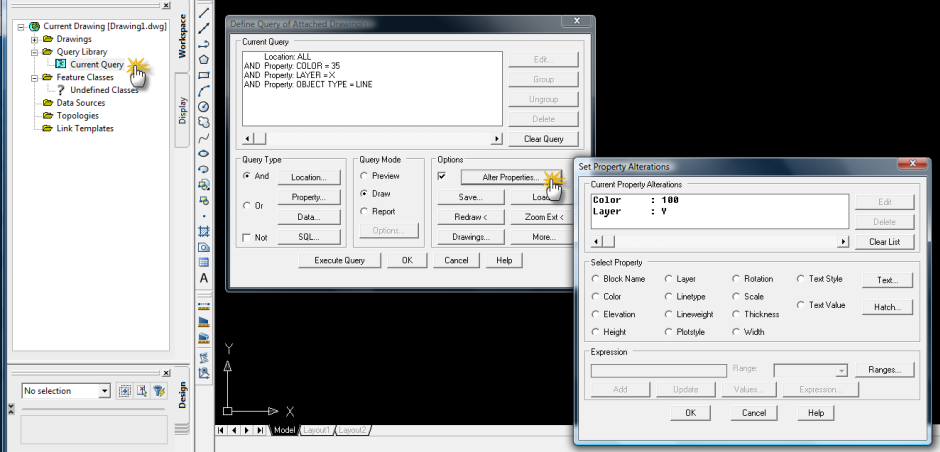

Выучи, Андрей, AutoLisp :-)
Дело хорошее, даже жаль отговаривать :lol:
Но, в данном случае можно обойтись стандартными средствами.
Примерно так.... запрос можно сохранить и использовать повторно.
Одним запросом можно обрабатывать не один файл, а весь пакет сразу.

А какой же это AutoCAD? То есть какая версия?

2005 Land
Вообще-то эти запросы делаются в Map, но он, как Вы знаете, входит в состав Land
