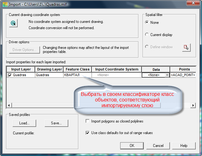

Если слои не соответствуют, то DXF чем поможет???
Может быть лучше стоит попробовать настроить соответствие классов свойств?

Что имеется в виду под "настройкой соответствия классов свойств", красавица?
Мне нужен встроенный (или самодельный, что крайне неохота делать) инструмент, который позволяет такие-то объекты из такого-то слоя в исходном файле записать как объекты с другой семантикой в другом слое в целевом файле. Такой переводчик, использующий легко редактируемый вручную классификатор.

В Autocad Map это настраивается здесь (см. рисунок)
Поищите что-нить подобное в той программе, в которой работаете.
Должно быть.
Должно быть.
