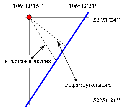

Так. Во-первых, у Вас экстент городов значительно больше экстента рек. Я взял только те города, которые более-менее рядом с рекой, это слой Towns. Далее считаем по этому слою расстояние до ближайшей реки и координаты точки на реке, которая ближе всего к городу [поля NEAR_X и NEAR_Y]. Кроме того получаем координаты самой точки - города [поля POINT_X и POINT_Y]. Теперь по полученным координатам строим линии, соединяющие города с ближайшими точками на реках (слой ConnectLines) и считаем их длину в метрах.
Перепроектируем слой Towns в UTM 35N, получаем слой TownsUTM. Повторяем для него все процедуры и видим, что от того, в какой проекции находился слой зависит не только численное значение расстояния, но и то, до какой реки будет ближе: в географической системе ближе до одной реки, в прямоугольной - до другой.

Логика подвела. Если Вы на Вашу карту нанесете сетку с географическими координатами, то увидите, что это не квадратики, а прямоугольники. Одна секунда по широте около 30 метров, а по долготе около 20. Если одна река находится к северу на 550 метров, то это 18 с копейками секунд, а вторая к востоку на 450 метров, то это 22 с половиной секунды. Получается, что в географических координатах северная река ближе.Прохожий писал(а):Стоит ли мне думать в этом случае, в географической системе карта или в прямоугольной? Тоже самое и здесь. Я привязал километровку. На основе нее создал слой нас. пунктов и слой рек. Сохранятся расстояния в данном случае? Логика подсказывает что сохранятся.
Другой вариант: отобразите Вашу карту в географической проекции и посмотрите, как ее поколбасит. Сохранятся после этого расстояния?
