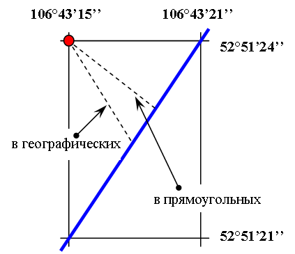

Олично!!! Огромное спасибо за этот ценный ответ! При помощи ArcToolbox Spatial Analyst Tools -> Extraction -> Extract Values to Points я вытянул значения высот из растра. А по поводу расстояний... Нашел я Near :oops: В папке тулзов... Он был просто не подключен. :D Правда немного в первое время смущали данные вытянутые им в угловых расстояниях... А потом подумал, мне же надо средневзвешенное значение, по этому разницы мне особой и нет. Так что теперь все данные имеются!
Спасибо всем огромное!!!!! Я думаю, что без вашей помощи я не добился бы этого так быстро. А ведь начал проект с нуля (совсем без знаний о ГИС) ровно неделю назад.
