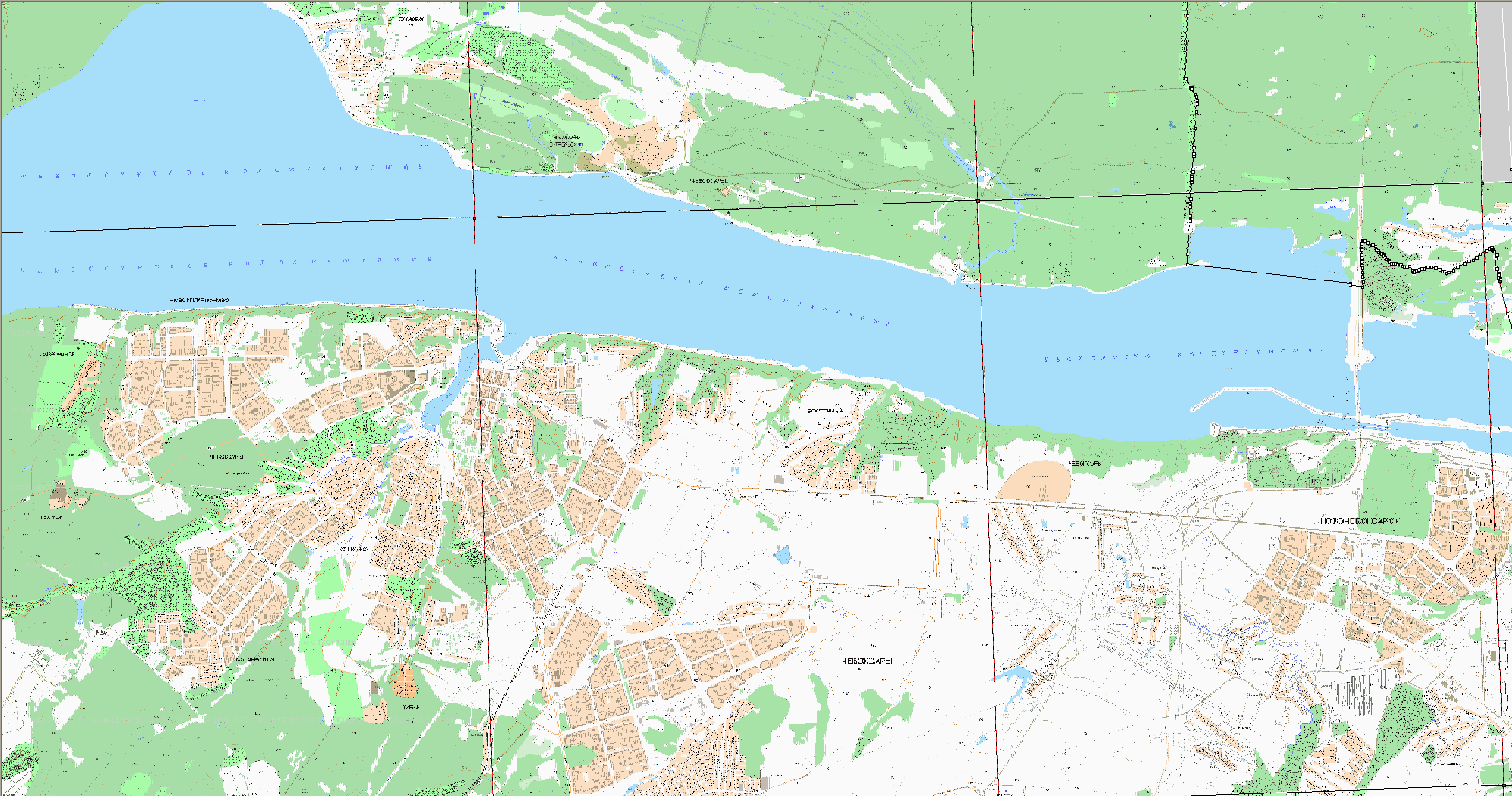

Re: Склеивание нескольких растров в один
В тон Petruxin_у, для убыстрения процесса можно предложить это http://terraingis.ru/article/read/st_ggc.html. примерно вот так получится

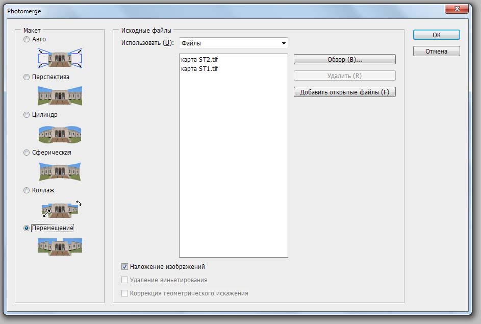

- Сообщения: 3321
Путем перемещения - это строго только сдвиг-поворот? Точно без сжатия-растяжения? (Эксперимент для проверки поставить легко - взять четыре фрагмента, один из которых предварительно непропорционально растянуть по одной оси, скажем, на 1%, и проверить, скажет ли Фотошоп что-нибудь типа "не могу, один из четырех не совпадает".)vladlen666 писал(а):ВО всяком случае в фотошопе можно выбрать метод трансформации. Можно к примеру выбрать склеивание только путем перемещения растровых кусков.
Перемещение это только сдвиг - без поворота. И у меня если фотошоп не мог справится со склейкой на выходе просто получался многослойный файл.ericsson писал(а):Путем перемещения - это строго только сдвиг-поворот? Точно без сжатия-растяжения? (Эксперимент для проверки поставить легко - взять четыре фрагмента, один из которых предварительно непропорционально растянуть по одной оси, скажем, на 1%, и проверить, скажет ли Фотошоп что-нибудь типа "не могу, один из четырех не совпадает".)vladlen666 писал(а):ВО всяком случае в фотошопе можно выбрать метод трансформации. Можно к примеру выбрать склеивание только путем перемещения растровых кусков.
- ps_cs4_photomerge.jpg (70.88 КБ) 16180 просмотров
