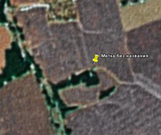

alexandr cherepanov
- Сообщения: 534
- Зарегистрирован: 30 ноя 2006, 13:31
- Репутация: 116
- Откуда: Moscow
Re: Полевые GPS данные достаточно далеко "улетают" на снимке
ну вот край леса, если конечно тот
- Spectral017.png (558.79 КБ) 13045 просмотров

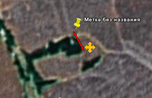

jj_for
- Сообщения: 16
- Зарегистрирован: 30 июн 2009, 09:05
Александр спасибо, но на самом деле точка должна быть здесь (как показано на рисунке)а это расстояние достаточно большое....
Будем проверять дальше....
- 22_2.jpg (41.9 КБ) 13027 просмотров
