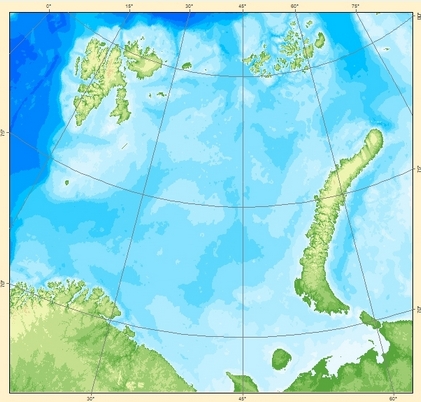

Здравствуйте, уважаемые!
Как можно из растра ЕТОРО сделать полигональный шейп-файл?
Есть карта на основе ETOPO2 (см. рисунок) хотелось-бы точно такую, но векторную.
Пробовал так: еторо в точечный шейп, далее в geostatistical analyst интерполяция методом кригинга, затем классификация по диапазонам как в оригинале, в результате границы глубин не совпадали. что неудивительно:)

losdimas писал(а): Как можно из растра ЕТОРО сделать полигональный шейп-файл?
Можно, для этого надо автоматически векторизовать в какой-нибудь ГИС классифицированный растр ETOPO. Далее полученные полигоны можно было бы сгладить для большей эстетичности.

В QGIS-открываете ETOPO : Растр-Извлечение-Создать изолинии (выставляете параметры.)
Если потом надо создать площадные объекты, то Вектор-Обработка геометрии - ПРеобразовать линии в полигоны
