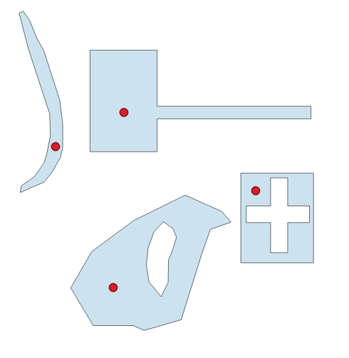

Вот ещё библиотека от Mapbox для определения визуального центра полигона - Polylabel, подробнее. Попробовал на тестовом наборе, что прикладывал Максим, вот что получилось. Для всех фигур из примера считается моментально, за исключением креста (около минуты).
Re: Найти "центр тяжести" полигона и отметить его точкой
Сообщение Максим Дубинин » 27 дек 2016, 22:57
минуту? немало что-то
Denis Rykov
Сообщения: 3376
Репутация: 529
Ваше звание: Author
Сообщение Denis Rykov » 28 дек 2016, 03:28
Да не быстро. У них там есть PR, потенциально ускоряющий процесс, попробовал его - ничего принципиально не поменялось, как была минута, так и осталась.
