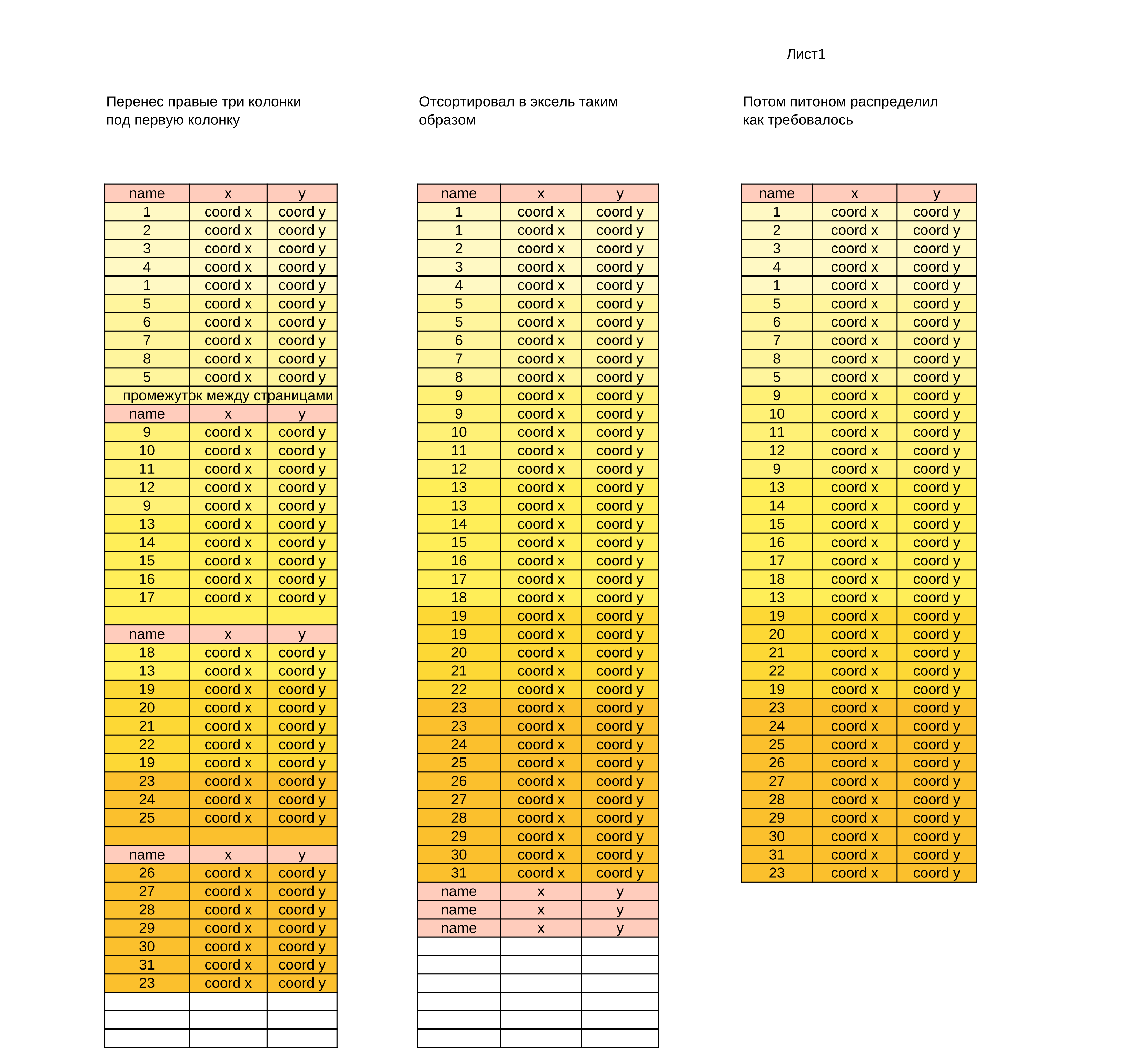

этот образец сам накидал для примера
в файле больше ста страниц и тысячи точек
и с каждой страницей нужно отдельно заниматься
когда поверхностно сперва глянул хотел в эксель каждый столбик name x y друг под друга скопировать и потом номера точек (колонку name) отсортировать по возрастанию но там номера дублируются-начало и конец контура поэтому не получилось.
Была бы сквозная нумерация то получилось бы

Pdf перекували в Эксель теперь четыре столбика нужно в один превратить с соблюдением последовательности

В реальном образце реальные координаты.
Вообще хотел узнать из какой области информатики подобная задача потому что с чем-то подобным часто встречался- например разобрать таксационное описание в csv файл. Не совсем но похоже. Либо это задача настолько простая что делается на раз два не вынимая рук из кармана. Потому и названия ей нет

тогда делаете то, что я написал, грузите в R, и там спокойно собираете. Что-то типа такого
p=read.table("foo.csv",header=FALSE,sep=";")
p1=rbind(p[,1:3],p[,1:3],p[,1:3+4],p[,1:3+8])
sep=apply(is.na(p1),1,any)
p1=p1[!sel,]
А вообще, разбор текстовых файлов для извлечения информации - типовая задача, в основном для наследия далекого советского прошлого (американцы к таким файлам обычно прикладывали готовую читалку на Фортране). Науки никакой тут нет, в основном все руками пишется, иногда с использованием разных утилит UNIX. Приемы известны, им учат на ВМК :mrgreen:

Видимо это когда в текстовом файле нет повторяющихся элементов. Но в тех примерах что привел есть какие то повторяющиеся элементы -контуры заключенные между одинаковыми номерами точек, разрывы страниц помеченные пустыми строками. В таксационном описании тоже есть своя структура повторяюшаяся от страницы к странице . И вот именно этот повторяющийся узор в этих текстовых файлах я и считал что можно использовать и что этому есть название.
о чем вы говорите, понять невозможно. Пустые строки убираются в том коде, который я привел. Мне кажется, вы мудрите на пустом месте :mrgreen:

Вроде как получилось используя все ваши советы в отдельности
Всем спасибо
