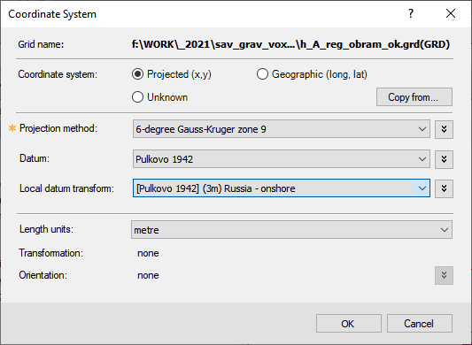

Должно быть "[Pulkovo 1942] (3m) Russia"
23.57, -140.95, -79.8
0, 0.35, 0.79
-0.22

Игорь Белов, благодарю! 3m (указанная вами выше) и 4m (мой скриншот) дают близкий результат.
А такой вопрос - если исходные координаты даны в 6-градусной прямоугольной проекции Пулково-42, я в качестве исходной проекции просто указываю именно ее? Без всяких 3m?
Извините, не понимаю контекста вопроса. Диалог определения СК некоторой темы включает проекцию, датум и трансформацию датума:

Игорь Белов, всё, я понял. Вижу Пулково - ставлю (3m). Спасибо огромное за помощь.
Только теперь выяснилось, что в ArcGIS параметры ldatum - как просто Pulkovo 1942 - Russia (Translation dx dy dz 28 -130 -95). И там нет выбора (3m).

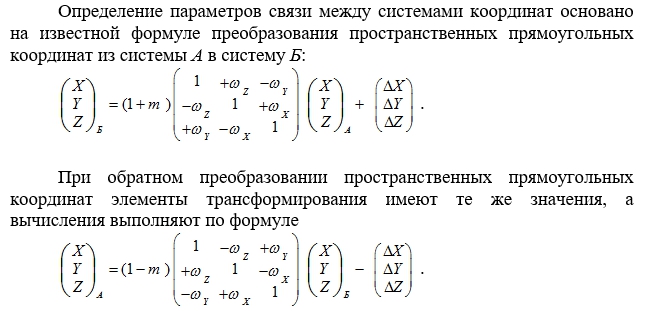

Игорь Белов, добрый день, извините, но я опять с вопросом.
"Выходной датум должен использовать трансформацию "GSK-2011 to WGS 84" с такими параметрами:
…,0.013,-0.092,-0.03,-0.001738,0.003559,-0.004263,0.0074"
Согласно таблице перехода из WGS84 в ГСК-2011, dx,dy, dz и mE+6 при обратном пересчете из ГСК-2011 в WGS84 меняют знак на противоположный (WGS-84 (G1150) –0.013,+0.092,+0.030,–0.001738,+0.003559,–0.004263,–0.0074). Но параметры "омега", угловые элементы, в обоих случаях остаются с тем же знаком.
Но! В тексте под таблицей в формуле прямого и обратного преобразования в одном случае берется +омега, а в другом -омега. Почему знак не меняется для строки в файл datumtrf.csv?
Сообщения: 5365
Re: СК 42 в ГСК-2011, никак не найду ошибку
Сообщение trir » 18 июн 2021, 13:11
потому что есть два метода пересчёта у которых эти параметры отличаются знаками, и разные программы используют тот или иной метод, особо продвинутые могут использовать оба

Сообщения: 2243
Сообщение Игорь Белов » 18 июн 2021, 15:22
В ГОСТе применяется преобразование Coordinate frame rotation. Программа Oasis montaj использует преобразование Position vector. Поэтому знаки компонент вращения из ГОСТа для Oasis montaj меняем на противоположные.
