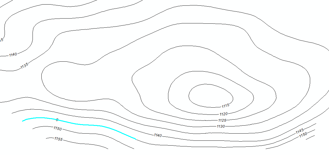

lam писал(а): ↑
18 янв 2021, 09:23
Каким образом Вы загружаете SHP в Surfer?
"New Base Map"

Geophysic писал(а): ↑
19 янв 2021, 08:48
"New Base Map"
Таким образом не передается отметка Z. Используя горизонтали SHP, Вы хотите в Surfer построить поверхность Grid?

lam писал(а): ↑
19 янв 2021, 10:40
Geophysic писал(а): ↑Сегодня, 09:48
"New Base Map"
так же "Grid from conturs" тот же результат

Используйте файл D3sr(hv).DXF и функцию "Grid Data", только перед этим еще раз проверьте отметки Z, у вас есть изолиния с отметкой ноль 0.
