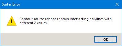

Экспортирую проект в SHP-файл и загружаю Surfer, при загрузке выдает такое вот сообщение
но при этом если экспортировать в CVS - нормальные три колонки X, Y и Z.
Что не так ?

что не так
там же ясно написано, что топология кривая ...

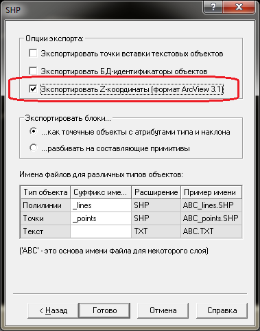

Сообщение Geophysic » 16 янв 2021, 10:36
так я эту галочку поставил :(

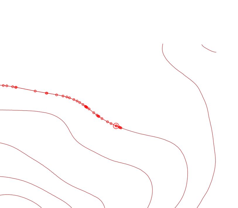

у вас вот с этой изолинией в этом месте (где кружочек) какая-то лажа
Буфер обмена-4.jpg (27.39 КБ) 21418 просмотров
