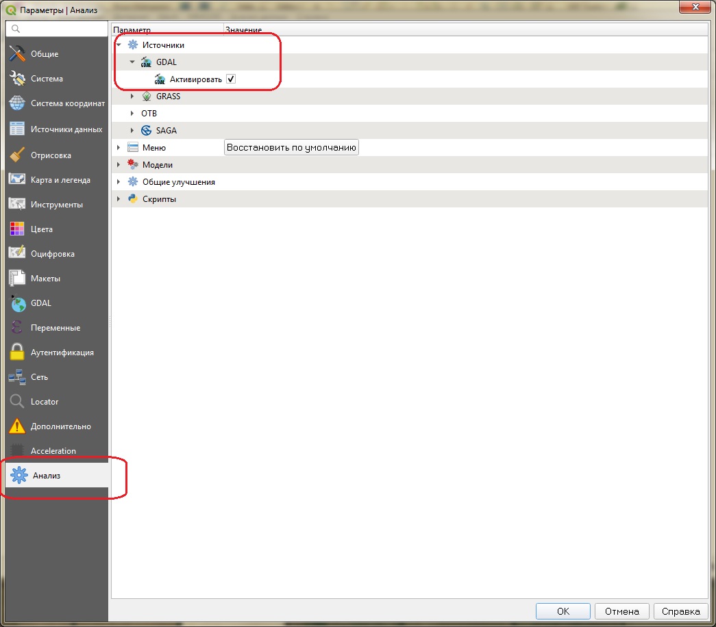

Geophysic писал(а):
24 апр 2020, 09:44
а не подскажите как добавить GDAL
Вроде GDAL устанавливается в стандартной поставке QGIS

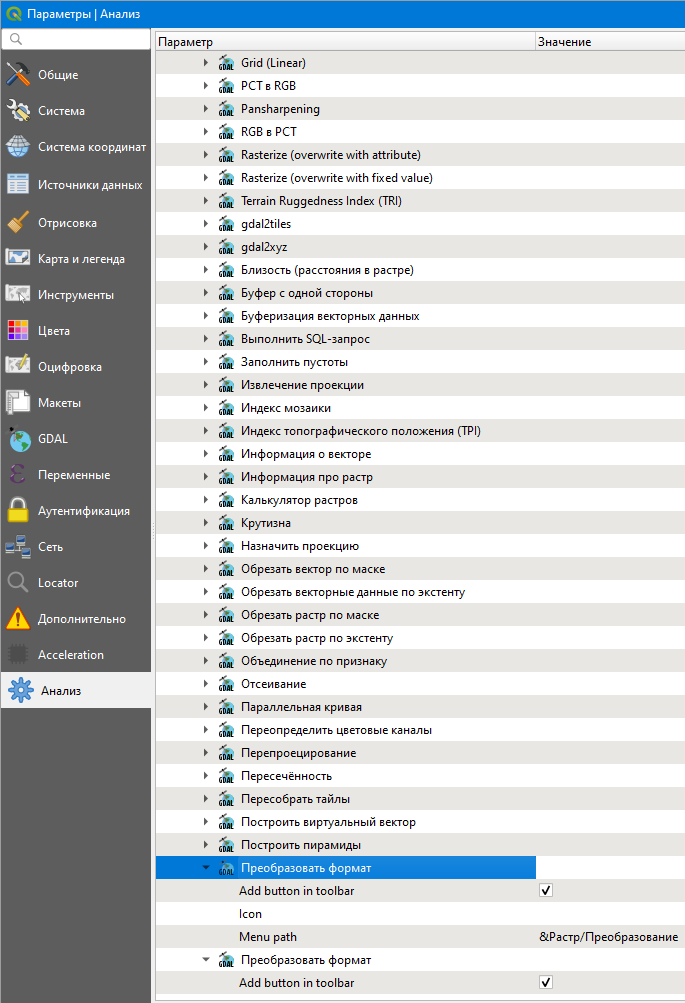

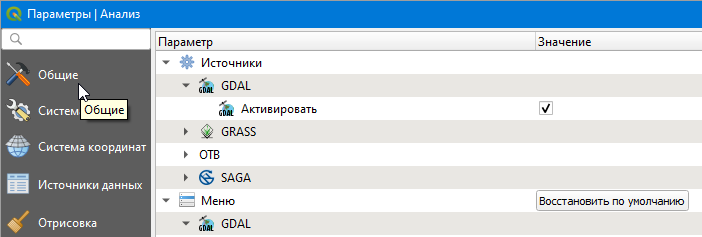

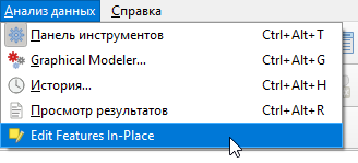

спасибо, получилось
GDAL у меня был включен
а вот в меню понадобилось включить
и в меню вызвать
2020-04-24 11_46_48-Параметры _ Анализ.png (77.04 КБ) 6117 просмотров
2020-04-24 11_47_29-Параметры _ Анализ.png (18.68 КБ) 6117 просмотров

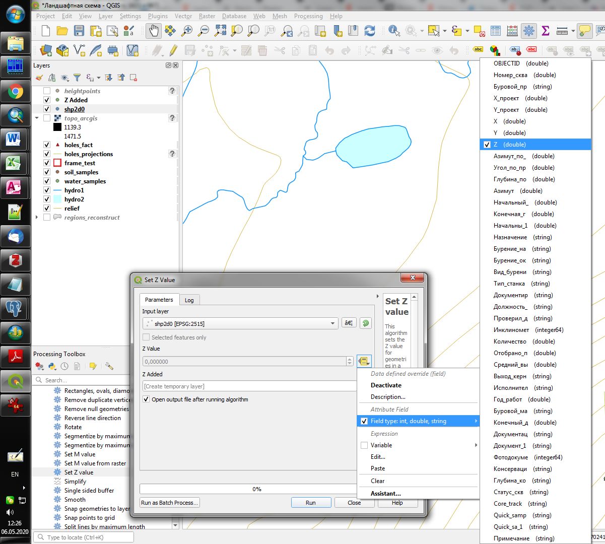

Есть и более простой способ, без возни с GDAL. Но, следует заметить, что все эти простые способы присваивают единое значение всем узлам линии/полигона. Если высоты по узлам нужны разные - тогда только разбивать на точки, выставлять им Z и соединять обратно. Или погружаться в пучины Питона и Ко.

Ivor писал(а):
06 май 2020, 04:33
этот способ заносит постоянные значения в поле Z, но не разные из поля "id".

Сообщение Ivor » 13 май 2020, 00:34
Geophysic, я же специально развернул все меню. Таким способом - именно берёт из атрибутивной таблицы из указанного поля. Если там же выбрать пункт "Assistant" - будет слегка больше опций. А пункт "Edit" - тяжёлая артиллерия - ввод выражения стандартным образом

Сообщение Geophysic » 08 июл 2020, 17:28
Сейчас ещё понадобилось - проверил - сработало, спасибо
