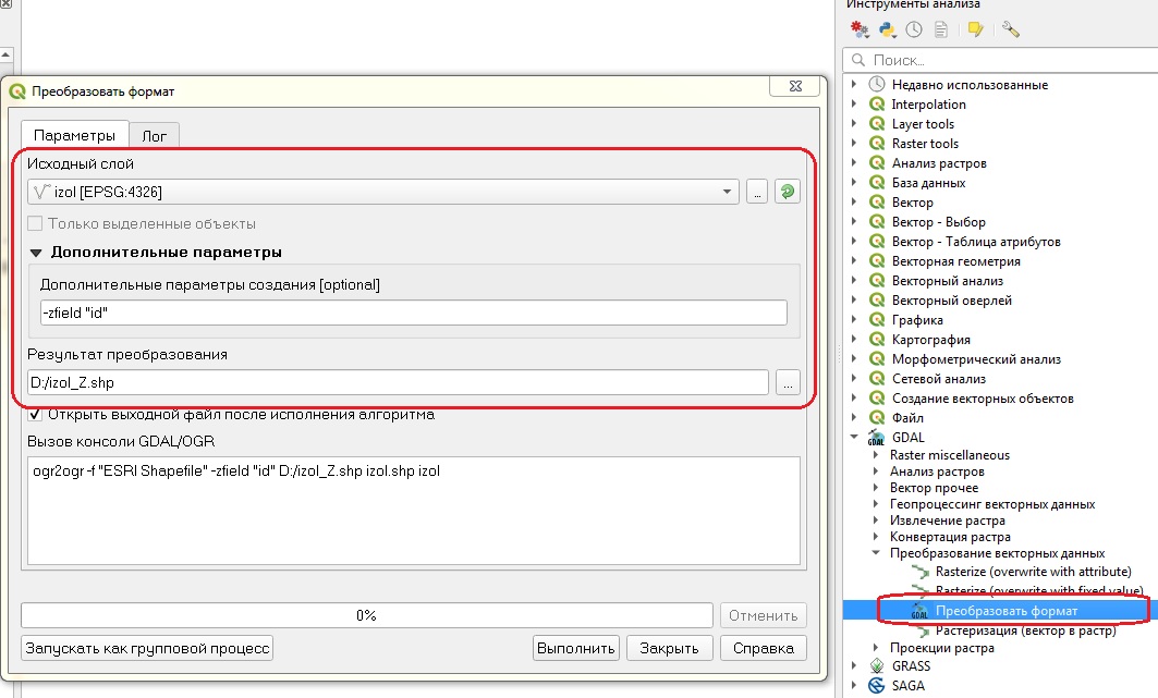

к сожалению в текущей версии это выглядит по другому
2020-04-23 20_37_33-_Baiju Gao-8 model - QGIS.png (139.94 КБ) 12777 просмотров
lam
Сообщения: 1018
Репутация: 241
Re: Занести Z координату в SHP-файлы от QGIS
Сообщение lam » 23 апр 2020, 21:36
GDAL
