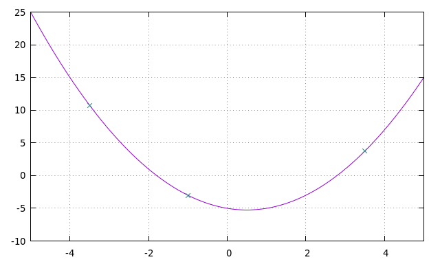

картинку покажите раскрашенную, с нанесенными точками. Скорее всего, это результат экстраполяции.

На картинке три точки в диапазоне -3 .. +10.75 и кривая, построенная по ним, со значениями -5.25 .. +25.
Экстраполяция, однако.
