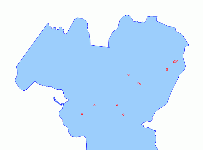

Все точки trapa_coord.txt попадают на воду.
А что такое trapa_dec.txt?

Да, так и должно быть. Водяной орех разросся и сформировал огромные поля. Делаем оценку запасов и ихтиологи кол-во молоди рыб.
trapa_dec.tx попытка записать координаты в десятичном представлении

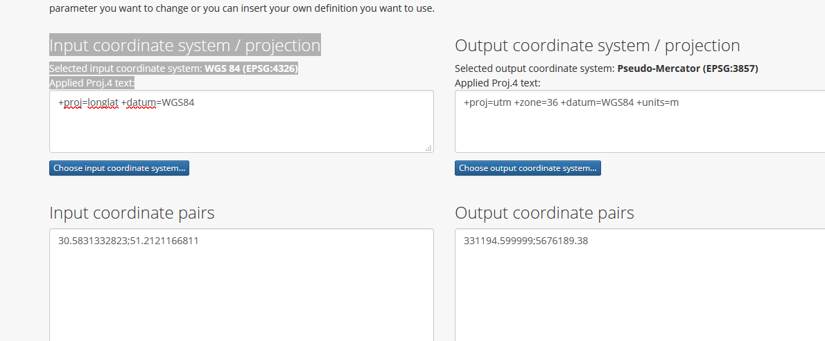

_taras_ писал(а):
03 авг 2019, 18:06
Как у Вас получилось?
Так:
51°12.727′N = 51 + 12.727 / 60 = 51.2121166666667
Итоговый файл в формате CSV:
