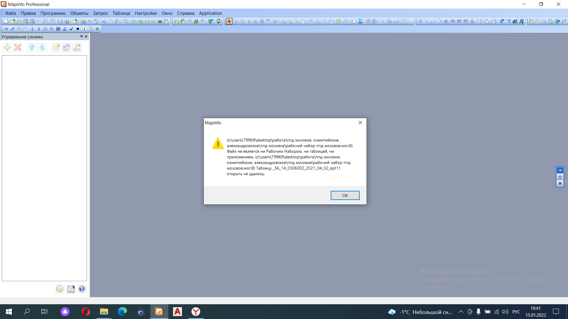

Здравствуйте! Открываю файл рабочий набор , он мне выдает ошибку "Файл не является ни рабочим набором, ни таблицей, ни приложением".
][/img]
Как можно исправить?
раньше сохранялся рабочий набор без ошибок, а сейчас начала выходить ошибка

olga_v писал(а):
15 янв 2022, 17:43
рабочий набор - текстовый файл (фактически, программа на Мапвасике). Если там внутри что-то другое, то вы сами туда это другое сохранили. Выложите рабочий набор (не картинку, а сам файл), или скопируйте под спойлер как код (если там текст)..
