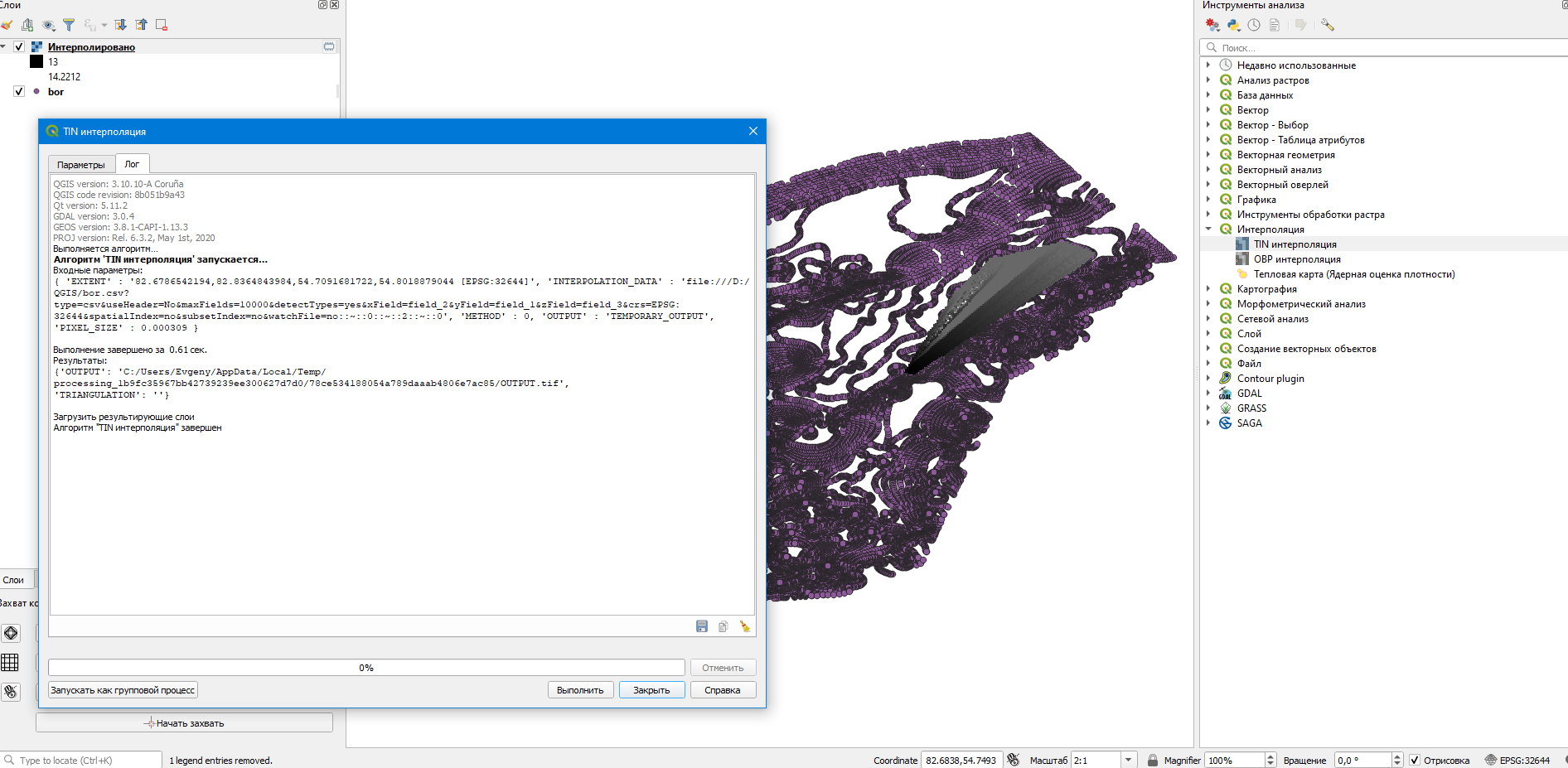

Эдуард, спасибо. Пробовал свою UTM зону, результат тот же.

судя по выхлопу, это не так ... нужно данные перепроецировать.

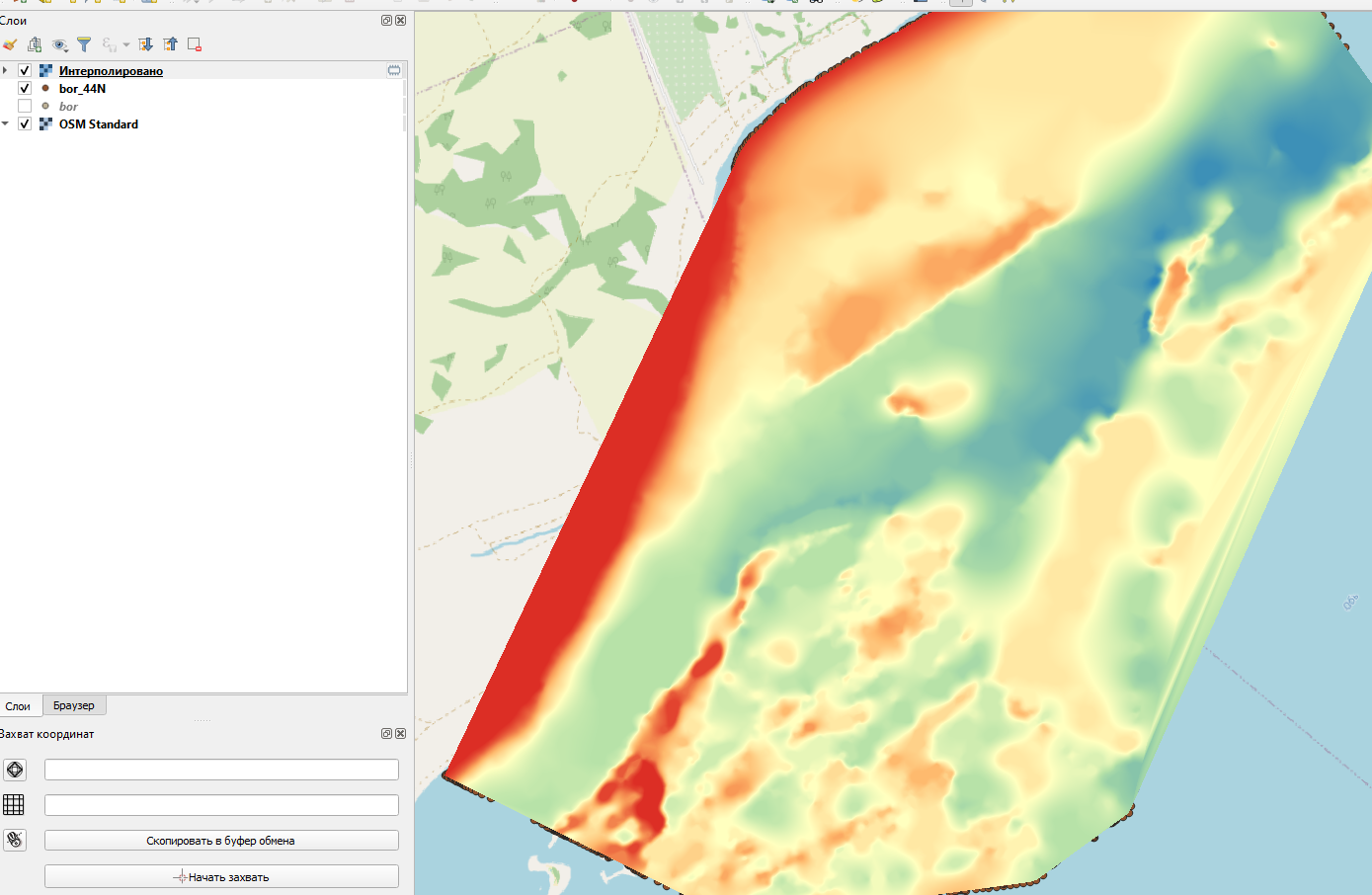

Спасибо, изучил тему с перепроецированием, все получилось. Плохо, что нигде не говорят, что для плагина интерполяции нужна метрическая проекция. Неделю угробил.

Попробовал упомянутый выше плагин Generate Contours - гораздо быстрее. Сгенерировал залитые полигоны, но заливка вся одним цветом. Как-то можно палетту к ним применить?

Получается как-то надо цвет полигона привязать к атрибуту глубины. Подскажите, плз, я новичок в QGIS. Хочу найти альтернативу reefmastery, слишком уж там много ограничений.

Слой - свойства - стиль, дальше выбираете, например, градуированый знак или уникальные значения и раскрашиваете по переменной с глубинами.

идем в управление слоями (свойства слоя на правой кнопке), и устанавливаем раскраску на заданное число классов. Подробности в документации RTFM
