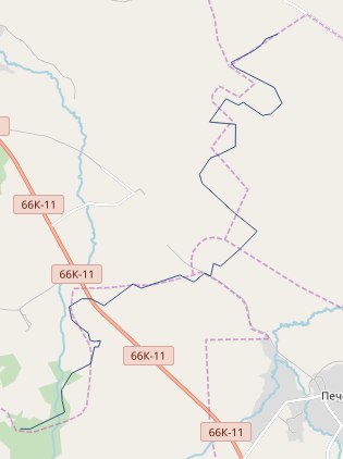

Корреляция конечно есть, но ...

Упс.. а можно поинтересоваться, где Вы взяли эту "серенькую границу", может я тоже туда сбегаю?

И вас не должно удивлять две границы областей по Смоленской и Тверской области. Каждый регион считает границы по своему и одна и та же территория в оф. документах фигурирует по разному. Напишите для чего вам Велижский район, для каких задач (можно в личку). По Велижскому много чего собрано, руки пока не доходят...

Из приложения к постановленею же.

В Sasplanet в качестве карты выбран OSM и сверху в закладке Слои выбран Росреестр границы.

Отлично! Скачал с SasPlanet этот слой, но это растр Geo TIFF. Очень хорошо, что он у меня уже есть, но его можно использовать лишь для просмотра и для обведения границ вручную, как я понимаю.

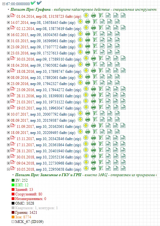

tsarev предложил правильный вариант, но, к сожалению, в архивах КПТ на http://pbprog.ru/webservices/fir/ (последний датируется на 10/04/18) на границы нет объектов, т.е. граница района, по всей видимости, ещё не поставлена на учёт. Так что, OSM.

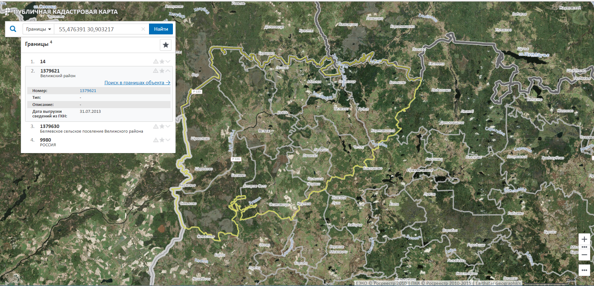

Посмотрел на публичке - граница есть, в т.ч. поселений. Может, конвертер не всё вытаскивает - не знаю.

там же 1421 полигон с границами

сейчас попробовал - все полигоны на месте.
Выполнены в двух СК - сходу подбирать времени нет, но это явно не 1 и 2 зоны

Всё верно, значит мой конвертер не тянет их.

Да-да, вот именно это я и скачал уже, по Вашему совету.
Но, возможно, не разобрался и нажал не тот значок.. В результате получил файлы с расширением .xml, с которыми никогда не работал.
Теперь сижу и думаю, чего же мне с ними делать? Открываются они у меня только блокнотом и браузером, в текстовом виде. (Наверное надо было кликнуть по значку "конвертировать в шейп", но я его поздно заметил..)
Кстати, тот гигантский Архив на 8,3 Гб тоже пришел с расширениями .xml
Подскажите, как с ними обращаться?

XML Росреестра лучше всего конвертировать кадастровыми инструментами от Даты+. Ни чего лучше я пока не встречал.
Открытые данные Росреестра я открывал через QGIS - не подскажу как, но там всё просто до безобразия
