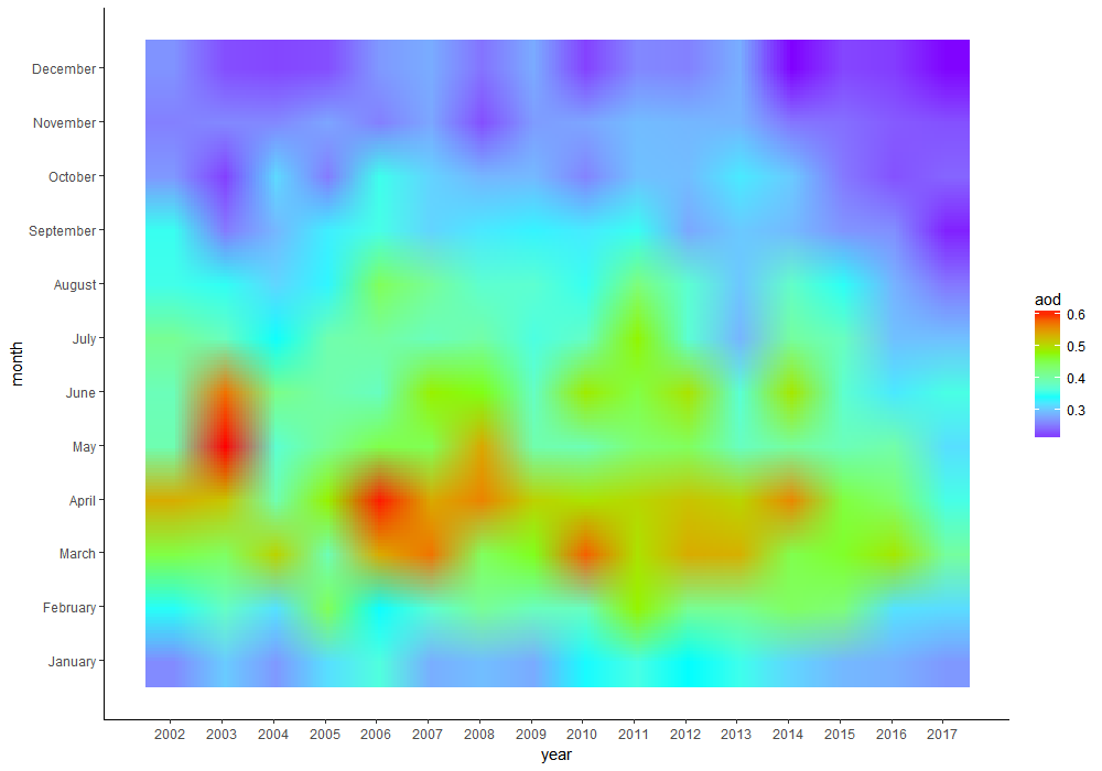

df.in <- read.csv2(file.choose(), colClasses=c('character', rep('numeric', 12)), dec='.')
> df <- gather(df.in, month, aod, January:December)
> names(df)[1] <- 'year'
> n.month <- c('January','February','March','April','May','June','July','August','September','October','November','December')
> df$month <- factor(df$month, levels=n.month, labels=n.month)
> ggplot(df, aes(year, month, fill=aod))+
+ geom_tile()+
+ scale_fill_gradient2(midpoint=0.4, high='red', low='blue')
Как я понимаю цвета в этоге можно менять, а если мне нужны определенные показатели шкалы (0-1), то необходимо что прописывать?
Сейчас получается что я могу использовать данный код, для получения изображения с другими данными? или необходимо будет чтото изменять?
Я бы хотел у вас попросить чтобы вы попробовыли сделать одну из других рисунков! Если конечно у вас это получится. Буду очень вам признателен!

Сообщение rhot » 12 апр 2018, 13:37
df$month <- as.numeric(df$month)
  geom_raster(interpolate=T)+
  scale_y_continuous(breaks=seq(1, 12, 1), labels=n.month)+
  scale_x_continuous(breaks=seq(2002, 2017, 1))+
  scale_fill_gradientn(colours=rev(rainbow(4)))+
  theme_classic()

а сейчас выскочило: Ошибка: Discrete value supplied to continuous scale

Импортируйте так
df.in <- read.csv2(file="China AOD 2002-2017.csv", dec='.')
Спасибо. с таким кодом все получилось. А как теперь добавить к данному рисунку графики распределения по месяцам и годам как во втором примере? и добавлением более отчетлиывх контуров в изобращении?

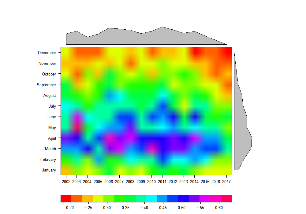

В оригинальных файлах NASA сразу на выходе .csv формат, но его сначала необходимо подчищать, а потом использовать. С форматами особых проблем не возникло. Глубокоуважаемый rhot помог разобраться с построением 1 и 2 фигуры, но еще есть вопросы по графикам во 2м и разобраться с постановкой цветов, так как данная палитра не совсем подходит, так как необходимо указание более четких границ как на рисунке-примере, ну или подобрать соответствующие цвета. Если вы знаете как это сделать то конечно буду рад !

Сообщение rhot » 12 апр 2018, 14:58
Hekpoxa писал(а):
12 апр 2018, 14:12
Вот так, с помощью пакета rasterViz проще всего.
library(raster)
library(rasterViz)
df$month <- as.numeric(df$month)coordinates(df) <- ~ year+month
gridded(df) <- T
r.df <- raster(df)
levelplot(r.df, panel=panel.levelplot.raster, interpolate=T, col.regions=rainbow, scales=list(x=list(at=seq(2002,2017,1)), y=list(at=1:12, labels=n.month)))
