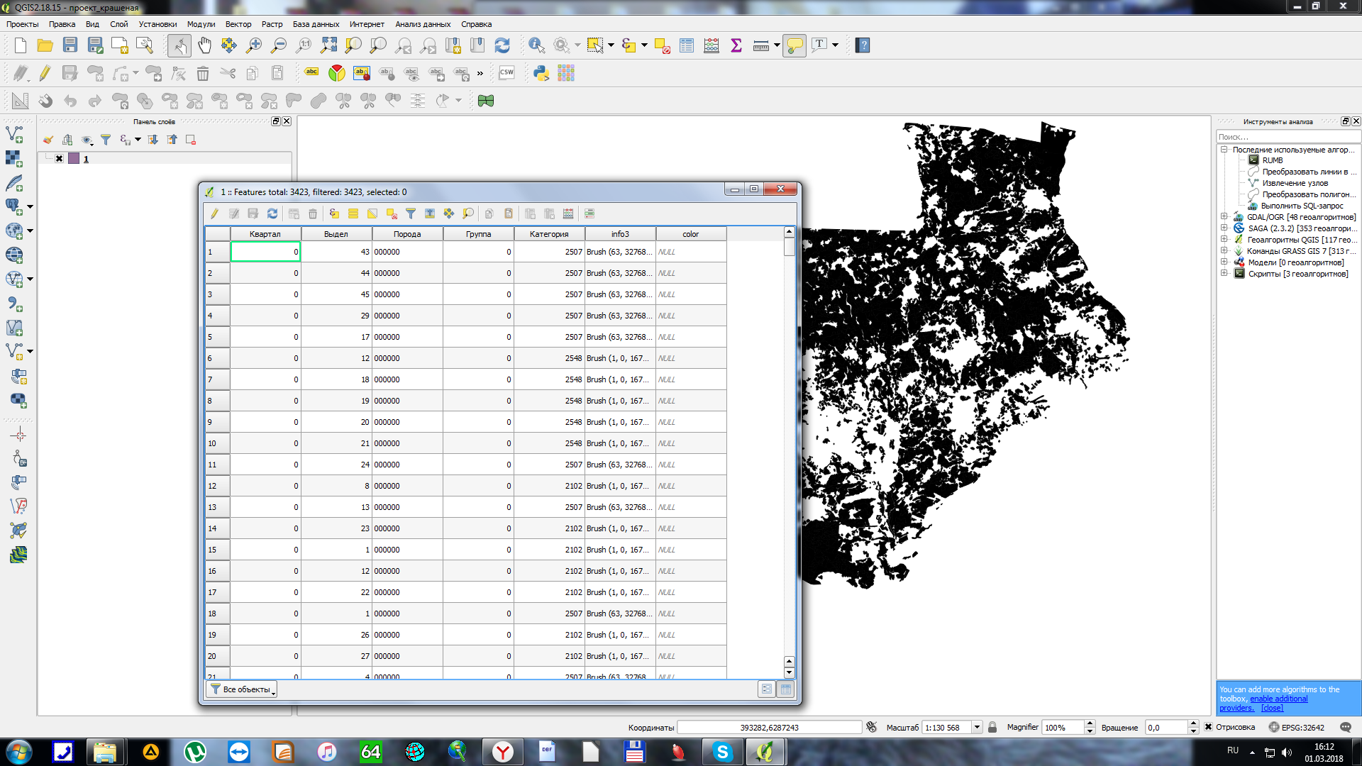

почему то не появилось новое поле, какие были поля, такие и остались

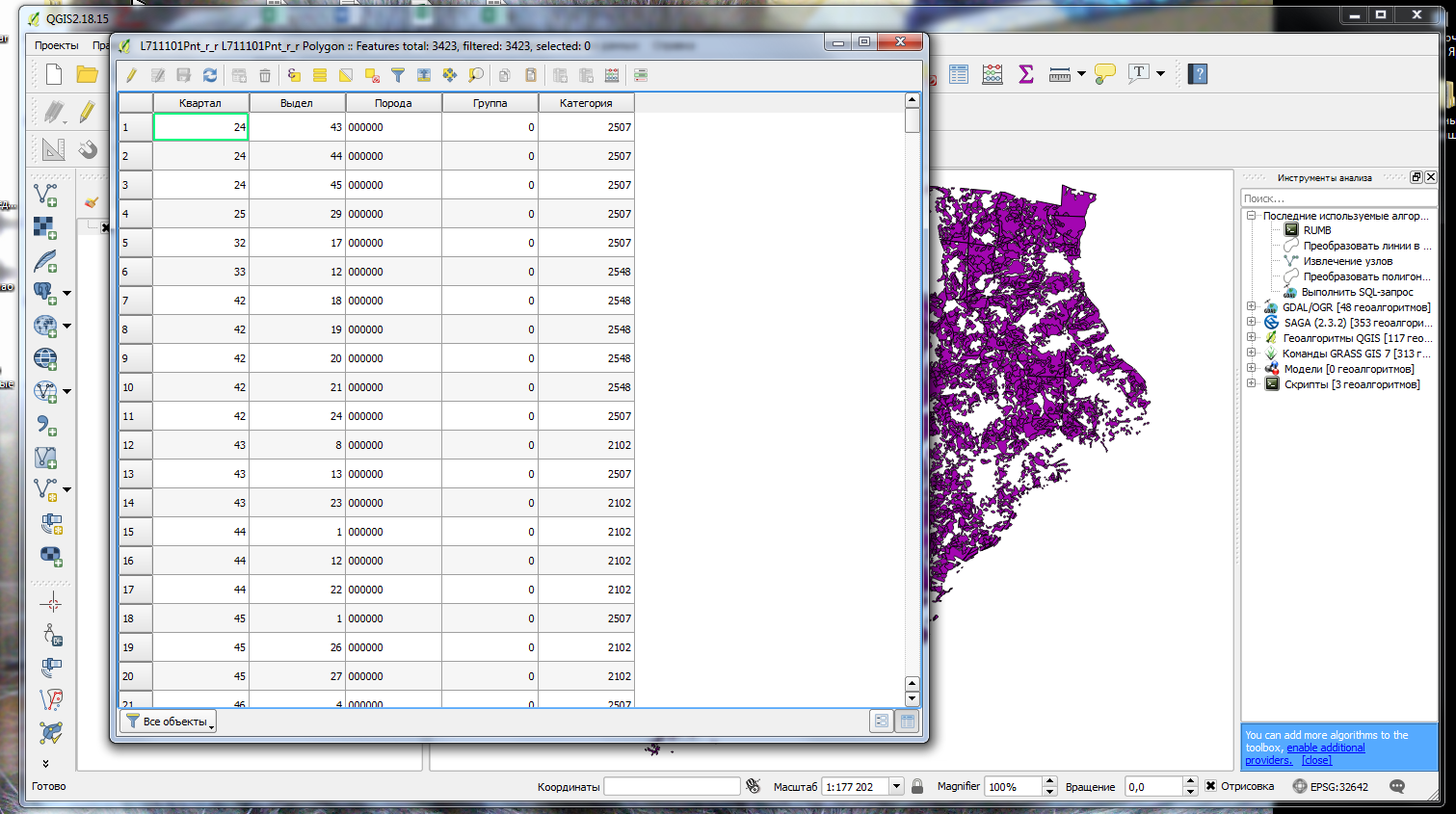

Спасибо, все получилось, есть еще вопрос: после закрытия и сохранения проекта, когда открываю заново все красится в черный цвет и в атрибутивной таблице в том поле где был цвет пусто, это каждый раз нужно делать эти операции? И возможно ли открыть этот проект в некстГис мобайл, с сохранением цветов, либо сконвертировать в какой нибудь формат, важна раскраска?

После выполнения запроса, как вы предложили для Qgis, ничего не меняется почему то в атрибутивной таблице

wwwisaev писал(а):
01 мар 2018, 14:26
Потому что в моём примере создаётся новый файл, вот в нём и появляется новое поле.

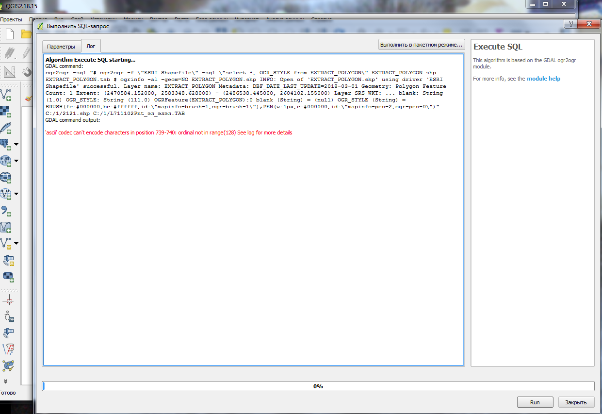

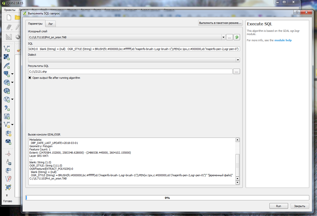

Проверьте пожалуйста, по моему все так, но выходит ошибка, а через раз выполняется алгоритм, но новый shp так и не создается

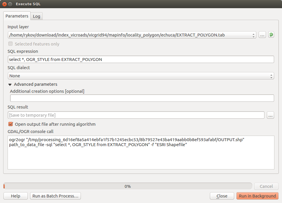

Я выполнял команду из консоли (не из QGIS). Но если вам так удобнее, то пожалуйста:
Screenshot from 2018-03-02 14-03-55.png (101.07 КБ) 9894 просмотра
