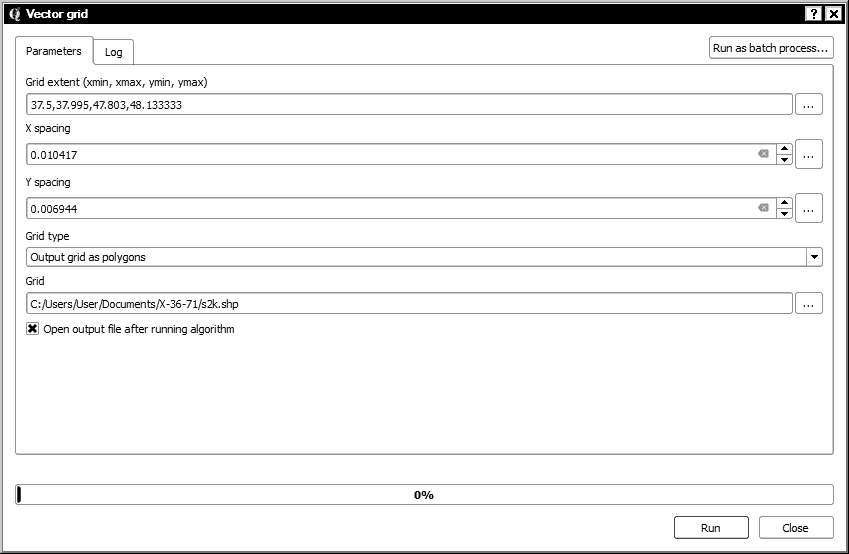

Действия по созданию листов масштаба 1:2000 аналогичные.
Должно получиться 2304 листа. Формула для заполнения номенклатуры несколько сложнее:
concat( 'X-36-71-(' , floor( floor( "id" / 48 ) / 3 ) * 16 + floor( "id" % 48 / 3 ) + 1 , '-' , char( 1072 + floor( "id" / 48 ) % 3 * 3 + "id" % 48 % 3 ) , ')' )

Сообщение Axilles548 » 12 фев 2018, 11:37
Можно ли при создании векторной сетки увеличить точность её создания? Шаг х=0.031250 и у=0.020833 в системе координат Пулково 1942. QGIS разрешает ставить 6 знаков после запятой. Изменение у=0.020833 на у=0.020834 даёт изменение на 1,5 м в СК-63. Можно ли как-то настроить создание сетки, чтобы можно было 7 знаков после запятой ставить?
