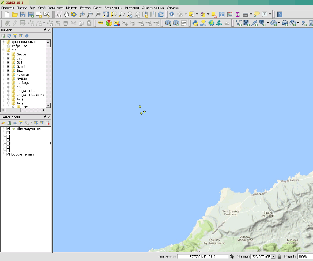

Kandey
- Сообщения: 172
- Зарегистрирован: 24 фев 2012, 13:31
- Репутация: 44
Re: Из AutoCAD в Google Earth
У меня получилось примерно так.
Я не очень понимаю, при чём тут автокад, когда у вас есть географические координаты и по ним ставятся точки в любом топоредакторе.
- Это то, что вы желали получить?
- files.png (84.4 КБ) 8928 просмотров

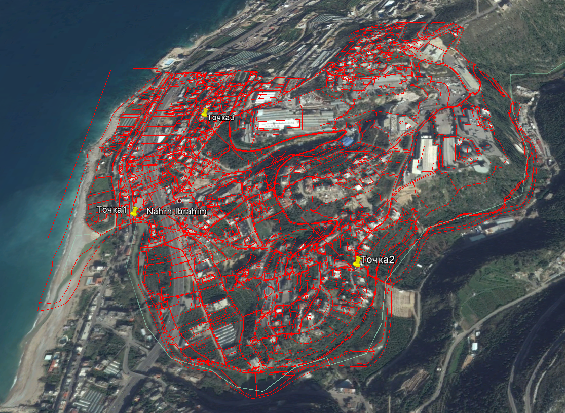

_EXPORTKML в Civil 2015 не работает правильно, но говорят в других версиях работает
- Снимок.PNG (2.13 МБ) 8904 просмотра
- UTM36N_.kmz
- (498.85 КБ) 261 скачивание
UTM36N_2004.zip- (419.49 КБ) 287 скачиваний
