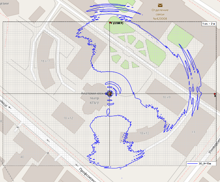

Проблема в том, что в этой программе в математике вообще не используются никакие системы координат, только азимуты и метры от объекта излучения.
Программа только и может, что нарисовать на метрической сетке изолинию опасных излучений.
Эта програмка единственная, результаты расчета которой принимают в СанНадзоре.
И речь не идет только об одной картинке, на один объект этих картинок может бать до нескольких десятков, а объектов по стране десятки тысяч.
Сейчас строители в крупных городах строят жилые дома прямо вплотную с излучающими объектами, у нас например есть дом в котором начиная с 7-го этажа все люминесцентные лампы светят без электричества, а там люди живут, и что с ними будет при таких облучениях? Вот мы и решили сделать карту с изолиниями опасных излучений, только пока не получается

Или там работают полные д... или вас просто послали. Чтобы выдать CSV со значением излучения в каждом квадратике 2мх2м вместо этой картинки нужен студент 1-го курса, а не специалист по геоинформатике.
Далее изготовить какой-нибудь DEM и строить изолинии обычными средствами будет не проблема.

Задача несложная. Нужно подготовить данные для привязки растров, а затем их аккуратно привязать.
Рекомендую использовать систему координат EPSG:3857. В электронной таблице приведён пример расчёта координат. На картинке показаны выбранные точки привязки.
sample.xls
(8 КБ) 417 скачиваний
Made by QGIS Georeferencer

Игорь Белов, Ух ты!!! Это в QGIS сделано? А у меня даже карту туда положить не получается, проблема в том что эти ГИСы никто из нас не видел до этой задачки. Нет ли руководства какого нибудь на русском по работе с QGIS?

Вы мне лучше скажите, вот я например в SASplanet могу скомпоновать растровую карту конкретного места, с файлом привязки т.е. получится два файла сама карта в растре .jpg, .png, ecw, и файл привязки -.map, .dat, .klm,.tab и т.д. Можно там сделать конкретный кусок карты и в GEOTIFF. Как мне эту карту поместить в проект в QGIS чтобы потом сверху наложить эти изолинии?
Сообщения: 2243
Re: Как наложить пространственный объект к географическую ка
Сообщение Игорь Белов » 07 апр 2017, 17:38
GeoTIFF и ECW не требуют файла привязки, просто "Добавить растровый слой".
Да и не нужен ли SASPlanet? Установите в QGIS плагин QuickMapServices.
