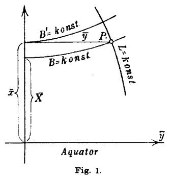

АлексЮстасу писал(а):
Может быть именно этим объясняется загадочная направленность оси X по вертикали и Y по горизонтали в геодезии? Сонаправленностью с Lat/Long?
В книге Крюгера 1912 г. KONFORME ABBILDUNG DES ERDELLIPSOIDS IN DER EBENE самый первый рисуночек
Кстати, недавно узнал, что у Японцев ось X также вверх.
Сообщения: 3321
Ваше звание: Вредитель полей
Re: latitude/longitude против longitude/latitude
Сообщение ericsson » 07 фев 2017, 21:05
stout писал(а):Кстати, недавно узнал, что у Японцев ось X также вверх.
Не удивительно, учитывая, что именно у немцев они всему этому и учились.
