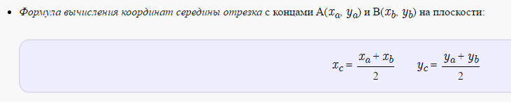

Т.е. лучше взять середину, а найду я ее вот так?
Сообщения: 2243
Re: Помогите с расчетом направления отрезка
Сообщение Игорь Белов » 06 июл 2016, 11:18
Точно:
φ = (φ₁ + φ₂) / 2
