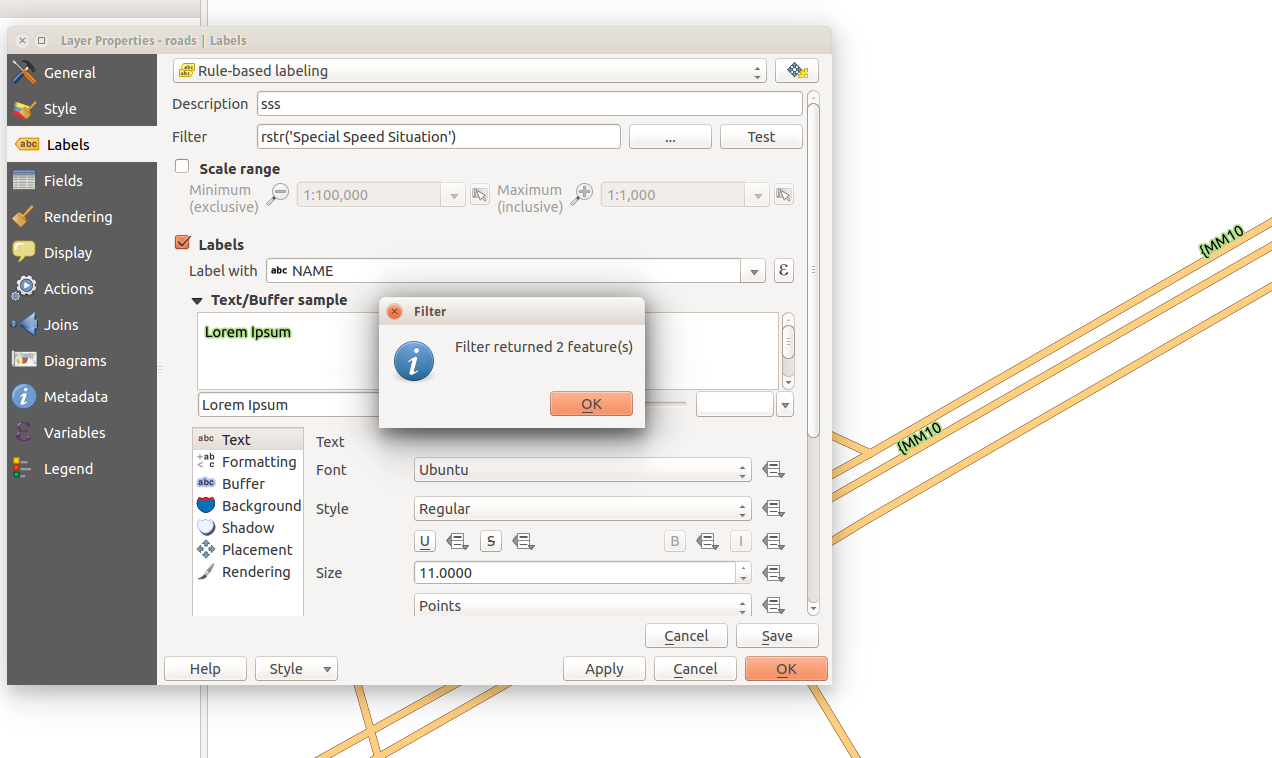

Давайте сначала убедимся, что эта функция фильтрует нужные записи, а потом уже будем разбираться что есть что. Одно важное замечание: в QGIS 2.14 вы не сможете с помощью предложенного подхода отобразить подписи из-за бага в QGIS, с которым я столкнулся, когда писал эту функцию. Отправил сообщение в багтрекер #14985, проблему устранили пару часов назад. Таким образом, нужно либо использовать ночную сборку, либо ждать следующего релиза с исправлениями.

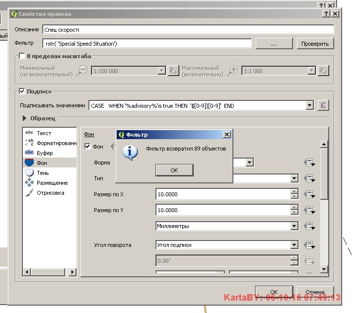

Фильтр работает прекрасно. А вот с тем, что отображаться не будет вы меня очень расстроили.
Ночные сборки я не качаю. Бо такой бардак получается на компе.
Буду ждать следующего релиза.

Зачем их качать? Можно взять инсталлятор OSGeo4W (инструкция) и установить пакет, если не ошибаюсь, qgis-dev. В случае, если захотите обновиться до следующей ночной сборки, то снова запускаете OSGeo4W, жмёте Обновить и все должно обновиться само.
Если нужно очень срочно, то просто найдите у себя QGIS-овский файл 'python/core/__init__.py' и замените его на этот __init__.py, именно в нём были правки, решающие вашу проблему.
