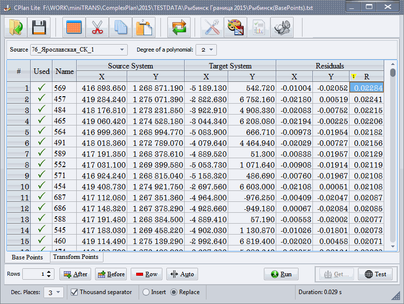

Попробуйте параметры
PROJCS["МСК_Рыбинск",
GEOGCS["GCS_Pulkovo_1942",
DATUM["D_Pulkovo_1942",SPHEROID["Krasovsky_1940",6378245.0,298.3]],
PRIMEM["Greenwich",0.0],
UNIT["Degree",0.0174532925199433]],
PROJECTION["Gauss_Kruger"],
PARAMETER["False_Easting",-2714.251],
PARAMETER["False_Northing",-6436812.699],
PARAMETER["Central_Meridian",38.812084319],
PARAMETER["Scale_Factor",1.00000313],
PARAMETER["Latitude_Of_Origin",0.0],
UNIT["Meter",1.0]]
Они соответствуют тем, что вы привели в самом начале.
С этими параметрами получается так
Последний столбец — расстояние вычисленного положения с вышеприведёнными параметрами от фактического.
Отсортировано в порядке убывания (на что указывает жёлтый треугольничек).
Ошибся с картинкой (не отсортировал по последнему столбцу) — заменил

Сообщение Провинциал » 24 ноя 2015, 21:08
Мужики, всем спасибо.
А, Stout, - отдельное.
С вышеуказанными параметрами граница города в УСК Рыбинск легла аккурат на границу в СК-76-1. На самом крупном масштабе Портала ИПД визуально отклонения не видны. В результате манипуляций: из УСК Рыбинск в WGS-84 и из WGS-84 в СК-76-1 получены координаты, отличающиеся от исходных координат в СК-76-1 максимально на 3см. Этого достаточно для решения всех практических задач, кроме получения координат по требованиям Росреестра.
