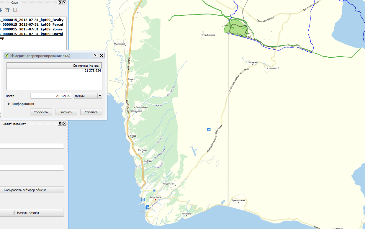

Слайды! Слайды! (покажите картинки, а то я вообще не понимаю про какие 20-30 км речь)
Вот Москва, возле мавзолея.

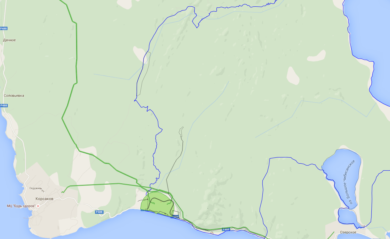

Одни и те же данные на Гугле, Яндексе на сфере и Яндексе на эллипсоиде
Яндекс на эллипсе.png (132.94 КБ) 9328 просмотров
Яндекс на сфере.png (184.99 КБ) 9328 просмотров

У вас не используется проекция!:
1) Либо проекция не задана
2) Либо в ней ошибка (правильная запись в предыдущем посте выделено красным)
3) Либо использется не мой форк плагина, а родной nextgis'овский

Проекция задана
Ошибки вроде бы нет
А форк, естественно, оригинальный... :(
О сдвиге нашел здесь ...
