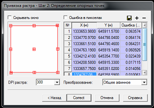

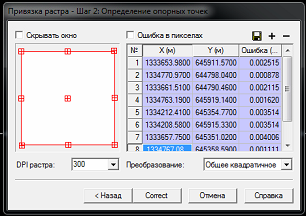

Предложу решение. Если планируете использовать растровое изображение с кадастровыми границами полученными из саспланеты используйте для пересчета гостовские параметры. Во вторых - если вы используете для калибровки растра панораму, то высокой точности вы не добъетесь. Используйте Easytrase - квадратичную (как оно называется в данной программе) трансформацию. прикладываю для сравнения погрешности трансформации.
Скриншот 2015-05-31 22.42.55.png (52.83 КБ) 4405 просмотров
Скриншот 2015-05-31 22.42.47.png (54.63 КБ) 4405 просмотров

Я боюсь, что приведенные вами примеры регистрации растра, либо слишком специфичны, либо излишне оптимистичны. Не вижу на каком диапазоне координат, но среднеквадратичная ошибка у вас либо 2-3 см, либо 2 мм. И то и другое в реальной жизни запредельно хорошо. Так что для вашего примера сойдет и то и другое.
Но вообще то, для правильного пересчета между различными неизвестными заранее СК, рекомендовано проекционное преобразование. Быстро нашел только вот такую ссылку "Изображение 4: Применение проекционных преобразований."
