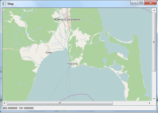

Про события в окне я разобрался...
Не могу понять про координаты области, как их, черт их побери :D
Скажите еще вот про такую тему, как же все таки мне определить размер области (-180,90) (180,-90)?
Эти самые цифры мне надо как-то преобразовать, что бы правильно выводилась карта, я что-то застрял на одном месте... Никак не могу понять каким образом построить эту область... похоже это что-то связанно с радианами, правильно я думаю?
На картинке карта грузится с началом координат вьювера (0,0)-верхний левый угол.
