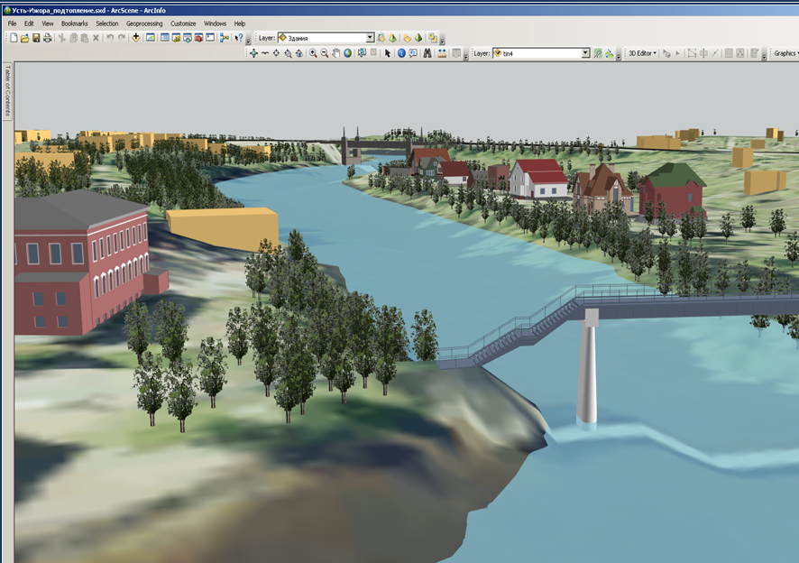

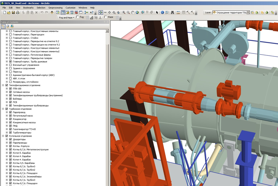

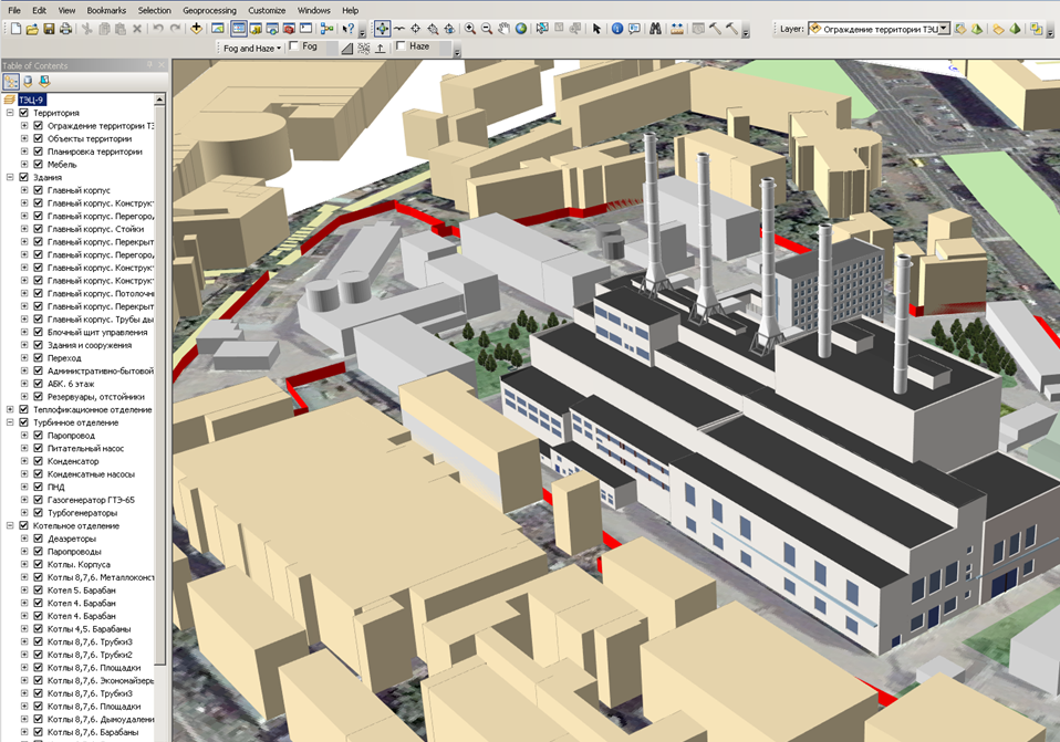

Подробнее не могу рассказать, давно было, у меня нет под рукой ArcGIS лицензионного. Но поверьте, там можно много что сделать, очень много, если использовать по назначению...
Дабы не быть голословным приведу пару скриншотов, на которых видно, что при правильной постановке задачи изначально, правильной организации труда и правильного выбора используемых средств и технологий, позволяет строить даже в ГИС довольно сложные трехмерные ..
Реальные проекты Исполнитель ООО "Институт геоинформационных технологий" (группа компаний Агентство территориального развития), СПб
