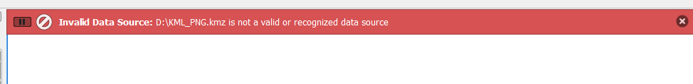

Re: Конвертация файла KMZ в PNG
Сообщение Valerj » 30 мар 2015, 00:59
не открывает ((((
invalid data.png (4.34 КБ) 13595 просмотров
Сообщение Александр Мурый » 30 мар 2015, 01:03
Тогда разархивируйте и откройте KML.

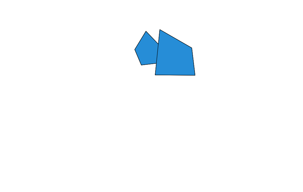

Сообщение Valerj » 30 мар 2015, 01:28
сама процедура получилась !!!
но картинка в QGis открывается вот в таком виде
Сообщение Александр Мурый » 30 мар 2015, 01:29
Valerj писал(а):сама процедура получилась !!!
А в каком должна? В свойствах слоя настройте нужный вам стиль.

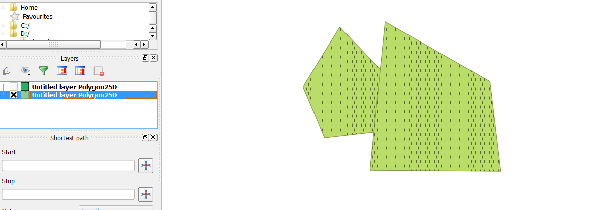

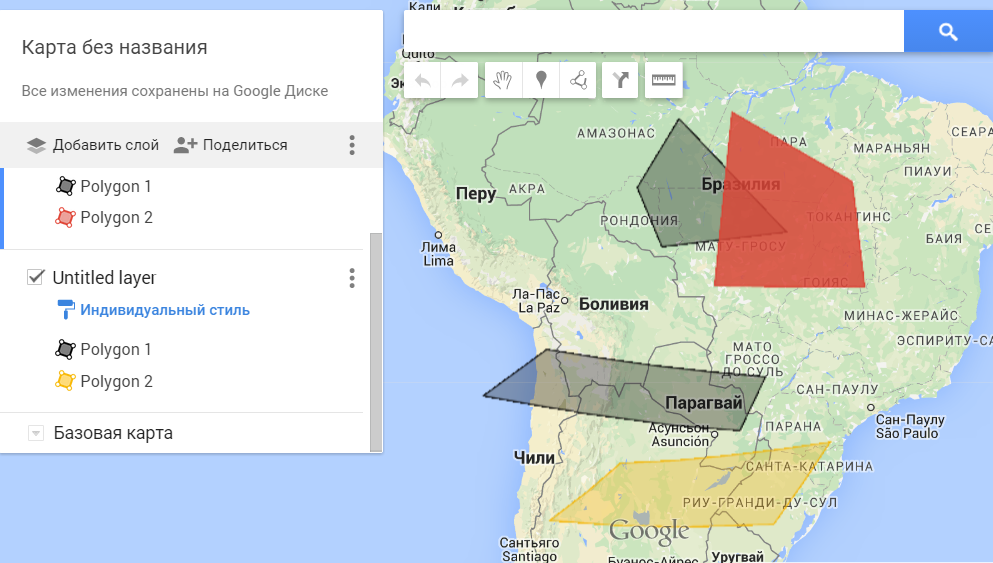

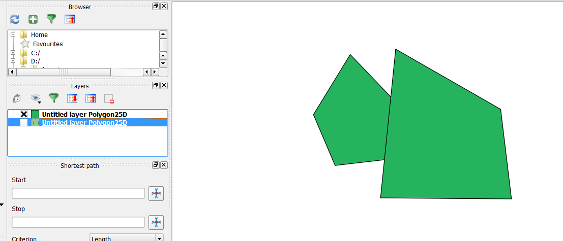

Valerj
Сообщения: 21
Зарегистрирован: 27 мар 2015, 19:03
Сообщение Valerj » 31 мар 2015, 16:54
Добрый день !! Что я остановился в самом начале (((. В моем KML описаны два слоя по два полигона в каждом . Я добавляю KML в Qgis , выбираю оба слоя и загружаю . QGis показывает в меню , что загружены два слоя , но когда я их смотрю - они абсолютно одинаковы !!!!
так выглядит второй слой в QGis
так выглядит первый слой в QGis
так KML открывается на Гугл Мэпс
Google Maps.png (276.4 КБ) 13519 просмотров
Сообщение Александр Мурый » 31 мар 2015, 17:42
А вы точно уверены, что в QGIS и в Google Maps открывается один и тот же KML?

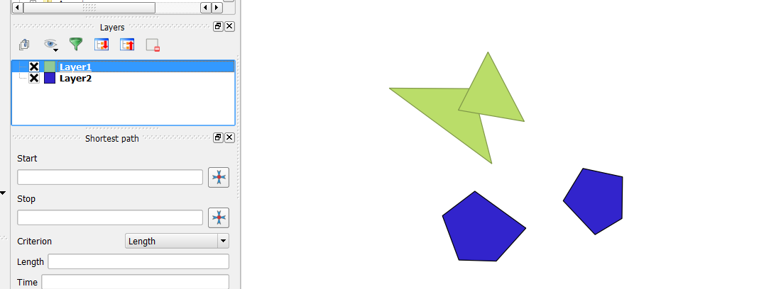

Сообщение Valerj » 31 мар 2015, 18:00
ага , но это проблема с самим файлом , я сделал еще один файл для проверки с двумя слоями , все работает четко в QGis .
два слоя
both layers.png (26.59 КБ) 13494 просмотра
