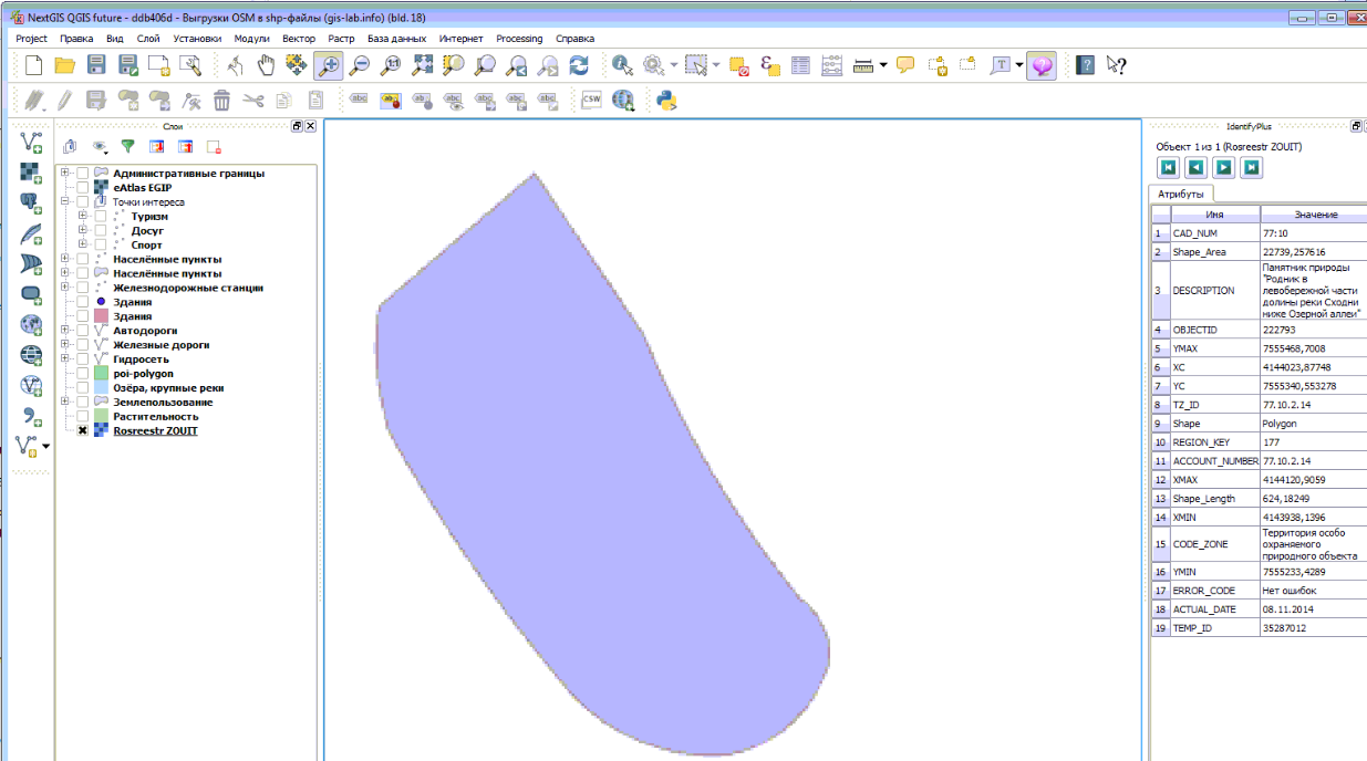

Поставил NextGIS QGIS Future, открыл нашу сборку ОСМ, включил:
ЗОУИТ
ЕГИП
Всё штатно.
Чтобы работал Identify+ должен быть подключен один из этих источников.
ЗОУИТ очень информационно ненасыщенный, чтобы найти объект по Зеленограду мне пришлось подложку отключить и тогда нашлось такое "пятно":

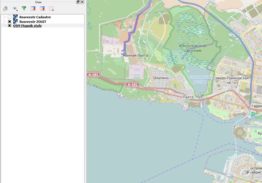

Максим, Вы сначала объясниетсь почему без моего согласия и уведомления были перенесены мои сообщения в более удобную для Вас тему, оставив анонс "читстым"
Во-вторых, Вы мне не верите? Мне выслать Вам ролик? Или Вы мне дадите намеки где что посмотреть, логи и т.д.
Ну не мне же это нужно больше всего. Постарался помочь,
Я смотрел на Питер. Причем смотрел одновременно на WEB ПКК и на NextGIS.
Документ со скрин в аттаче

SergeyRyzhkov писал(а):Вы сначала объясниетсь почему без моего согласия и уведомления были перенесены мои сообщения в более удобную для Вас тему
Потому что то, что "не показываются ЗОУИТы" это не проблема модуля, а проблема поддержки ArcGIS Mapservices в NextGIS QGIS, поэтому и перенес в правильную тему. Согласие участников дискуссии для переноса мне для этого не требуется.
У меня ЗОУИТы в районе скриншота есть, их мало, но есть. Сервера РР очень часто лагают, может в этом дело. Нужно продолжать проверять, если в упор не работает - отлаживать.

Identify+ работает, см. третий скриншот выше.

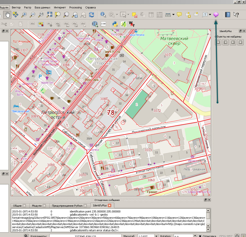

Донецков писал(а):Тупой вопрос, где находится Identify+, т.к. в модулях не наблюдаю...
Вопрос не тупой, я тоже чисто случайно нашел. Сначала думал что этот инструмент расширяет стандартный.
На картинке показал где (и ошибку при его работе)

Identify+ пока можно получить только так: установив NextGIS QGIS Future http://nextgis.ru/nextgis-qgis/
