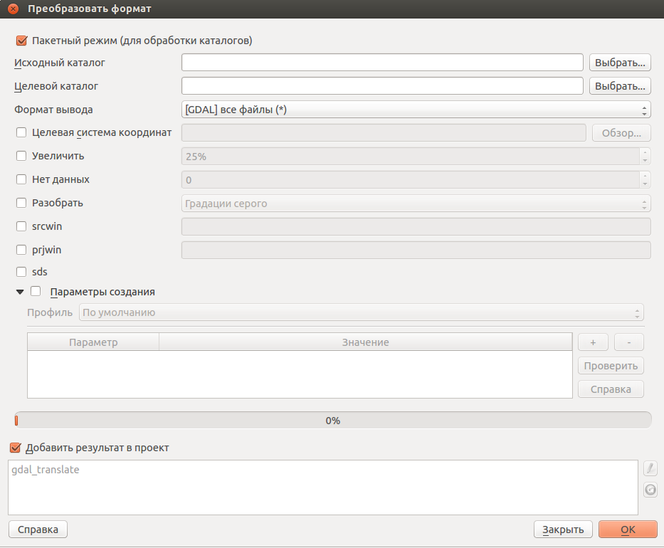

Re: Пакетная перерегистрация растров
Почитайте справку Global Mapper, на Вашем месте я бы GM использовал, а не мучался бы с MapInfo, кстати в GDAL-translate тоже ничего сложного нет, хотя я не программист и не гуру командной строкиOlegSLB писал(а):В 10.5 не перезаписывается файл. В 9-й тоже не перезаписывался. Просто отображает в другой проекции, но привязку не меняет.
