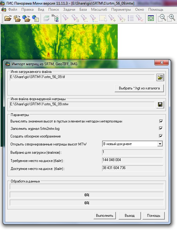

Итак, всё оказало до безобразия просто. Через ГИС Панораму Мини всё получилось:

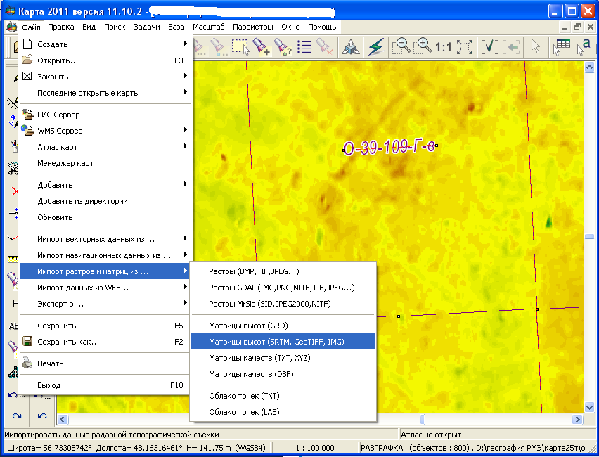

Хе купили обрубок, сэкономили 2 цены и пытаются что-то делать. умора. Нужно было профессиональную ГИС Карта брать. Как писал сразу, вот строка в 11 версии проф панорамы

cfifti73 писал(а):Хе купили обрубок, сэкономили 2 цены и пытаются что-то делать. умора. Нужно было профессиональную ГИС Карта брать. Как писал сразу, вот строка в 11 версии проф панорамы
Эй, ну так не честно! :D Чего это в Мини версии за 1450 есть этот пункт меню, а в Настольной за 19.000 нету???
Странно, что при этом в Руководстве пользователя к Настольной версии описание этого пункта есть...

Сообщение Александр Фадеев » 26 мар 2014, 18:10
Скачайте новую с сайта настольную карту, возможно в ней есть. Эта функция не так давно появилась.
