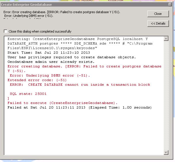

Если создавать многопользовательскую базу данных, то возникает следующая ошибка (см рисунок) Может ли она возникнуть из-за того, что на сервере стоит несколько разных версий postgres-a.
на рисунке также изображена папка, которую я указываю в качестве workspace

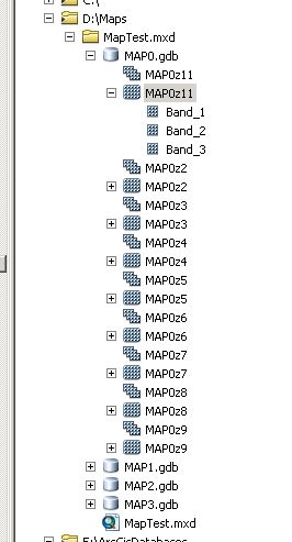

насчет каталога вроде бы понятно, надо было добавлять rasterdataset
Обновление: похоже raster catalog Не подойдет для решения данной задачи, т.к. на карте я отображал не отдельные тайлы, а целиком raster dataset.
Вот что хранится в каталоге:
- Catalog.JPG (117.89 КБ) 9449 просмотров
